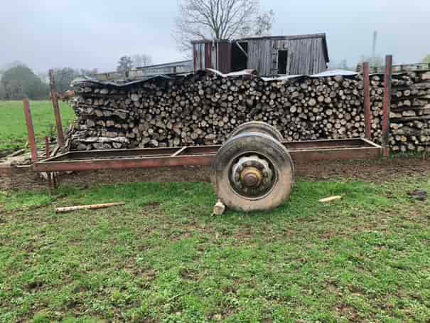

Bonjour à tous, j’aimerais raccourcir cette remorque. Elle fait 5,80m ! J’ai la flèche qui fait 1,2 devant l’essieu de camion j’ai 2,5 et derrière 1,15.
Faut il mieux raccourcir devant l’essieu ou derrière ?
La flèche a d’une bonne longueur pour les manœuvres je ne pense pas y toucher. Merci d’avance

Plus ton essieu est en arrière, plus tu donnes d'adhérence à ton tracteur ( voir les remorques Massey ) du fait que tu mets plus de poids sur ton tracteur (ce qui peut aussi se transformer en inconvénient :sournois: ).
Es tu sûr de tes côtes ?? Je trouve l'arrière long :oops: Environ 1,5 m
Je trouve que ton plateau est bien équilibré tel qu'il est . J'opterais pour raccourcir autant .
Tu n'as pas précisé de combien tu veux le raccourcir :sournois:
Je me suis permis une petite simulation: En enlevant 50 cms devant comme derrière, il ressemblerait à ça:

Ah oui j’ai oublié :oops: je voudrais enlever 1m !!
L’inconvénient dont tu parles , c’est d’avoir les roues avant dans le floue si trop de poids sur le tracteur ?
J’ai repris les mesures j’ai 1,50 à partir de l’essieu et 1,10m après le pneu.
J’aime bien ta simulation 50/50 . Moi j’avais pensé au plus simple de retirer 1m arrière mais ça ne fera plus trop équilibré je pense ;)

Si tu te contentes de raccourcir l'arrière, tu vas encore augmenter la charge sur le tracteur par rapport à la remorque actuelle.
Si ta problématique est la direction floue du tracteur, il faut raccourcir l'avant de la remorque.

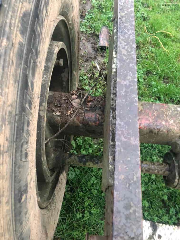

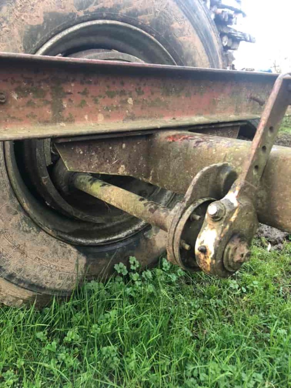

On ne voit pas bien sur les photos.
L'essieu est monté sur brides ??
La flèche va jusqu'où ??
Si l'essieu est facilement démontable, je l'avancerais jusqu'à la traverse et je couperais le surplus à l'arrière,.
Ce qui éviterait de toucher à la flèche.

Bonjour Masterboy je te répond tardivement !!!
J’ai regardé comment était fixé l’essieu.il n’est pas sûr brides. Un L est soudé sur l’essieu, qui est lui-même soudé sur le châssis. Mais il est facile de le dessouder de l’avancer et de raccourcir l’arrière de la remorque !!!
Merci beaucoup pour cette idée qui ne m’avait pas traversé l’esprit…..
