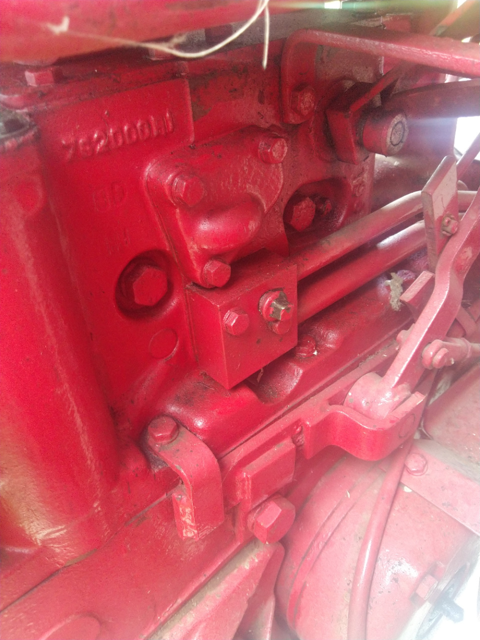

je souhaite utiliser mon IH FU237d avec un broyeur d'accotement léger. Ce dernier a besoin de deux distributeurs double effet.
D'origine le FU237 est équipé d'une prise libre pour les accessoire hydrauliques, à droite du siège.
Si j'ai bien suivi, il faut relier cette prise à un bloc de deux DE, et tirer vers l'AR les 4 flexibles qui en sortent pour pouvoir brancher mon broyeur.

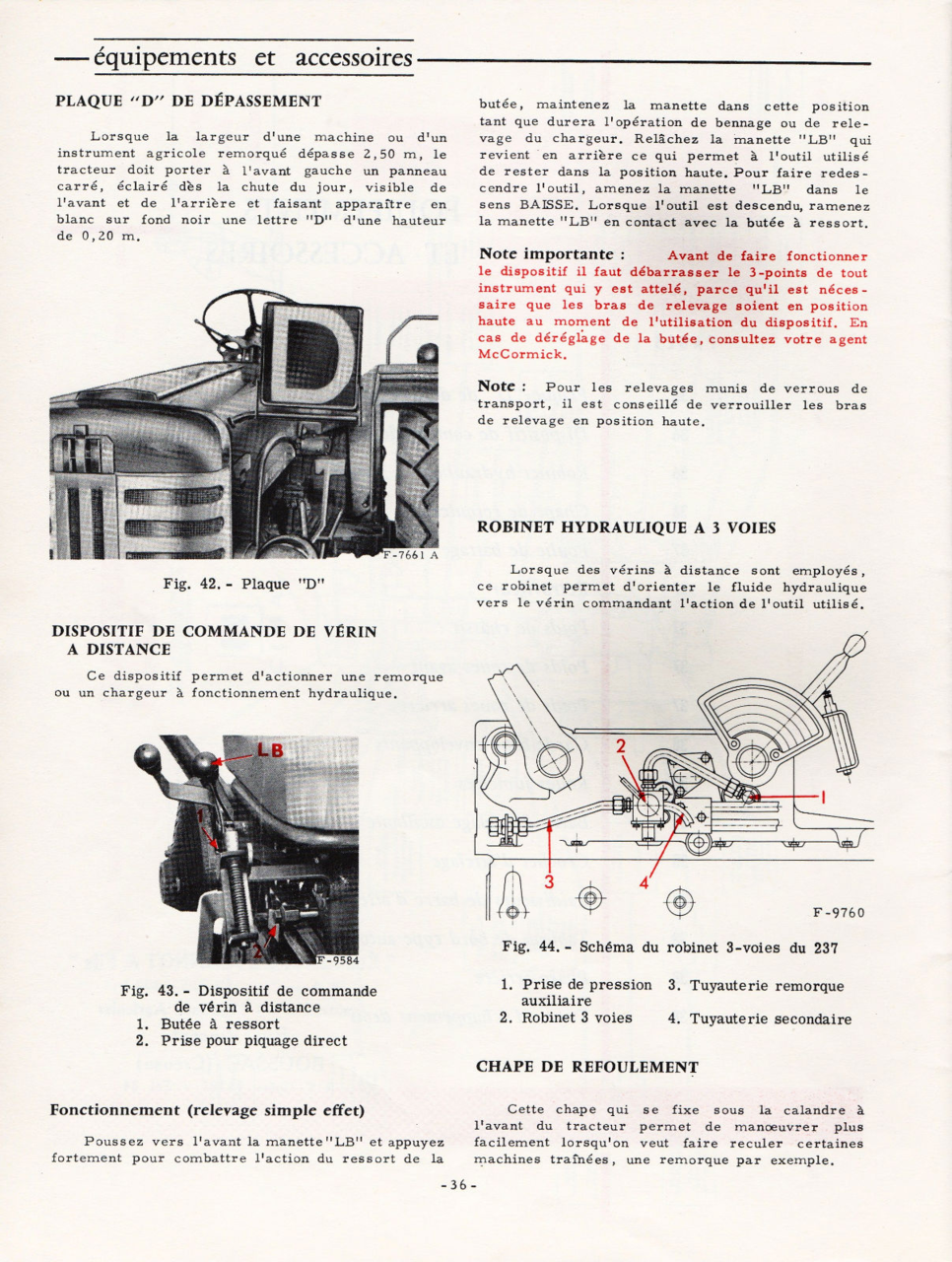

2 : où les fixer ? à priori à droite du siège pour être proche du relevage mais y a-t-il une pré-installation existante ? faut-il fabriquer une patte d'attache ? D'origine il existe un robinet 3 voies en accessoires, il était fixé comment ?

la prise libre que tu parles si tu te repiques la le relevage sera toujours alimenté et le but est de le court-circuiter quand on sollicite l auxiliaire ,
de quel robinet 3 voies qui existe d origine dont tu parles :?: ,les distributeurs ne sont pas tous les mémes il faut qu ils soient capable et prévu pour recevoir le débit de la pompe y compris un peu au dessus ,ton bloc distributeur faudra oui faire son installation au moyen d un support a confectionner et le mettre a portée de main pour le coté pratique ,faudra aussi faire un retour libre au carter ,pour les prises d huile y a a pousser ou a visser standard ,mais ca faut voir coté outil au bout des flexibles quelles prises d huile il sera équipé et a partir de la mettre le mème système coté tracteur

merci de vos réponses, si je comprends vos remarques l'outil AR ne fonctionnerait qu'avec le relevage en haut, mais du coup ça ne marche pas pour un broyeur qui devra être en bas, lui...
C'est peut être l'intérêt de la prise 3 voies, de séparer les circuits ?
voila la notice du 237 :
