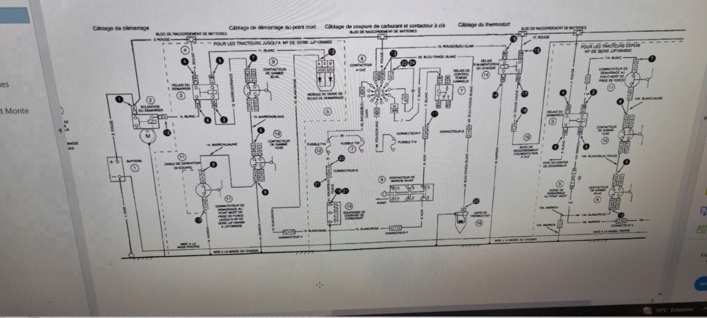

Re: problème tableau de bord maxxum 5120 pro
Bonjour. Je voulais poster une image d'un bout de schéma électrique pour essayer d'aider mais, quand je la redimensionne, le résultat est illisible. Y a t-il un modo à qui je peux transmettre par mail cette photo et qui pourra la poster convenablement ?

Ci joint le schéma électrique
Merci Guiz red
Merci Guiz red
