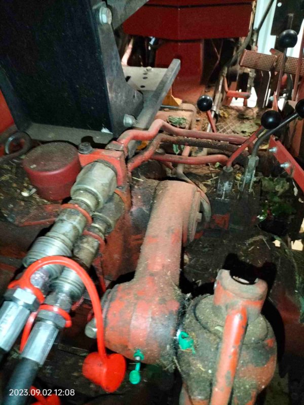

Est il possible de rajouter un Distributeur double effet sur en parallèle des distributeurs existant.
Je pense que c'est possible, en positionnant le nouveau distributeur entre le distributeur existant et le couvercle de fermeture.
Si c'est possible , la tuyauterie doit être réalisée par un professionnel au vu des pressions ?
Les raccords doivent également être position au dessus des autres ? Car je pensais les mettre en parallèle, mais il y a le bras du relevage !

Oui c'est bien ça tu ajoutes ton bloc distributeur comme tu l'as dit,il faut juste changer les vis qui maintiennent le bloc
Le montage des coupleurs est effectivement fait en les empilant en hauteur pour un gain de place
Tu peux le faire toi même, si tu es un tantinet soigneux

pour rajouter un distributeur c est sans soucis
pour les tuyauteries faut les faire en flexible hydraulique avec embouts et raccords a visser ,pour les prises d huile tu peux les fixer du coté gauche a l opposé ce celles d origine y a un trou taraudé ou tu pourras visser un boulon pour fixer une bride qui soutiendra celles ci comme celles d origine

Merci pour vos 2 réponses.
C'est vrai que je n'avais pas pensé au flexible.
Sinon en rigide , il faudrait utiliser des tuyaux en fer ?
Pour la position de raccord sur la gauche, ça serait au dessus du raccord simple effet ?
Pour finir, j'ai oublié de demander, mais il faut bien mettre un joint entre 2 distributeurs, ou c'est parfaitement ajusté pour être fer contre fer ?
Merci et bonne journée
Messages : 4722
Re: Rajouter un Distributeur double effet sur ih 844
si tu veux le faire en rigide et oui en fer ;) t est pas sorti de l auberge :!:
oui tu peux positionné au dessus du simple éffet a gauche
t inquiéte pour les joints entre corps des distributeur lors de l achat il en sera pourvu et bien sur ce n est pas fer contre fer
