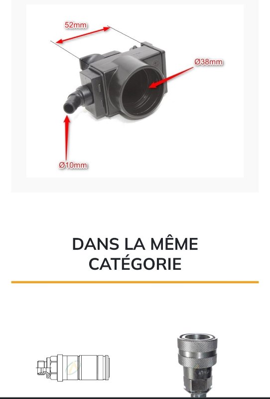

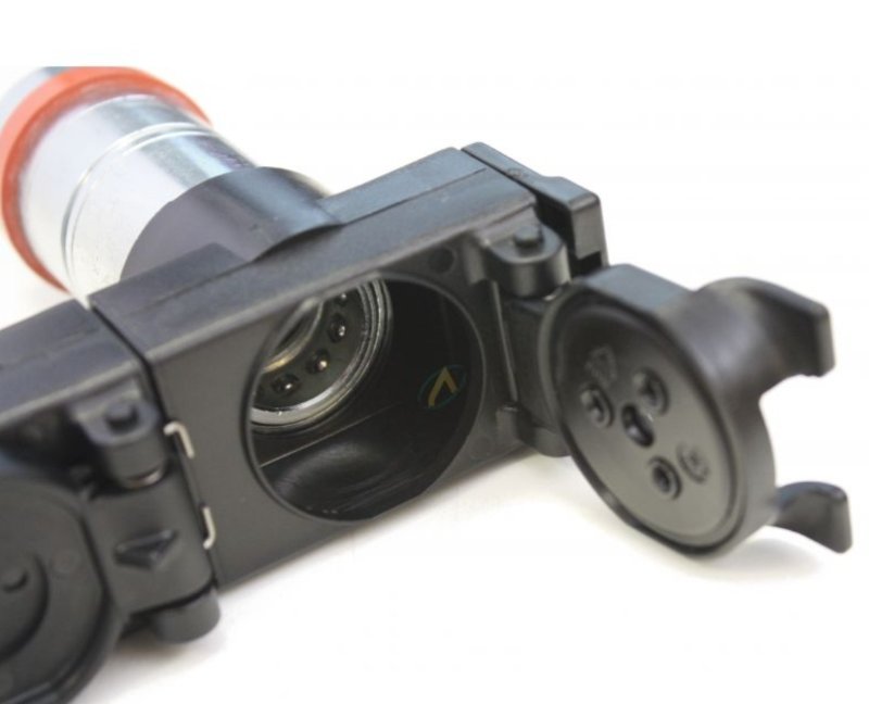

Est. Il possible d'adapter un récupérateur plastique type faster sur un raccord rapide hydraulique existant ?
Voir photo si dessous
C'est sur un ih 844.
Pour finir,
Comment le dès - acouplage se fait quand il y a un récupérateur qui prend 2 distributeurs ?

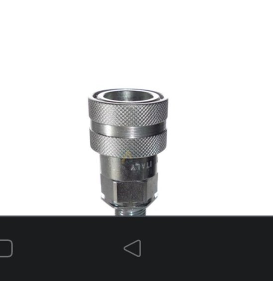

tout est possible mais pas avec les prises d huile que tu montres ,des prises différente et prévue a ca
pour l accouplage si 2 prises supperposée il esiste des récupérateurs double qui s encastre le supérieur passe dans l inférieur et ainsi de suite

Et changer le coupleur push-pull ?
Au prix de l'huile a 4€/ l c'est vite amorti

Ils ne fuient pas , mais c'est a chaque fois que je débranche les raccord ça coule soit sur le tracteur soit au sol et ça "pourrit" tout.
