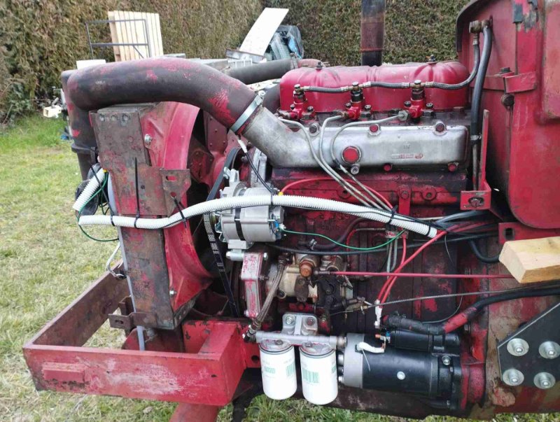

Montage sur mon 524
Montage sur mon 524
IMG_20230304_170247 (1) (1) (2).jpg (129.83 Kio) Vu 3136 fois
Je viens de le faire sur mon 523, c est assez simple à réaliser

bonsoir barbidur63 c est un beau montage ,quel est la reference de l alternateur ? quel branchement ? par rapport a la dynamo ?

Hello
Pour ma part ce modèle, mais il en existe pleins d autres.
Un modèle autour de 50 ampères en casse auto fait l affaire aussi.
J' ai choisi du neuf car une fois c est les charbons, une fois c est l induit...... Bref chacun fait comme il le souhaite.
Pour le branchement pas difficile, du supprime tous les fils qui vont de la dynamo au régulateur.
Il faut un fil 6mm qui va du démarreur à l alternateur, un qui va à la lampe témoin du tableau de bord.
Voilà si ça peut t aider, il faudra sûrement faire une pâte pour la fixation supérieure, mais pas très compliqué

elle a quoi ta dynamo exactement :?: car des fois pas grand chose juste les pieces d usure
pour ce qui est de monter un alternateur demande de l adaptation d ou par exemple fabriquer une patte avec du fer plat et lumiere de facon a pouvoir faire deplacer l alternateur pour tendre la courroie et fixée sur un boulon aux alentours du carter de distribution ou autre et aussi en rapport du modéle d alternateur

C est exactement ça pas mieux, c'est assez simple à réaliser
