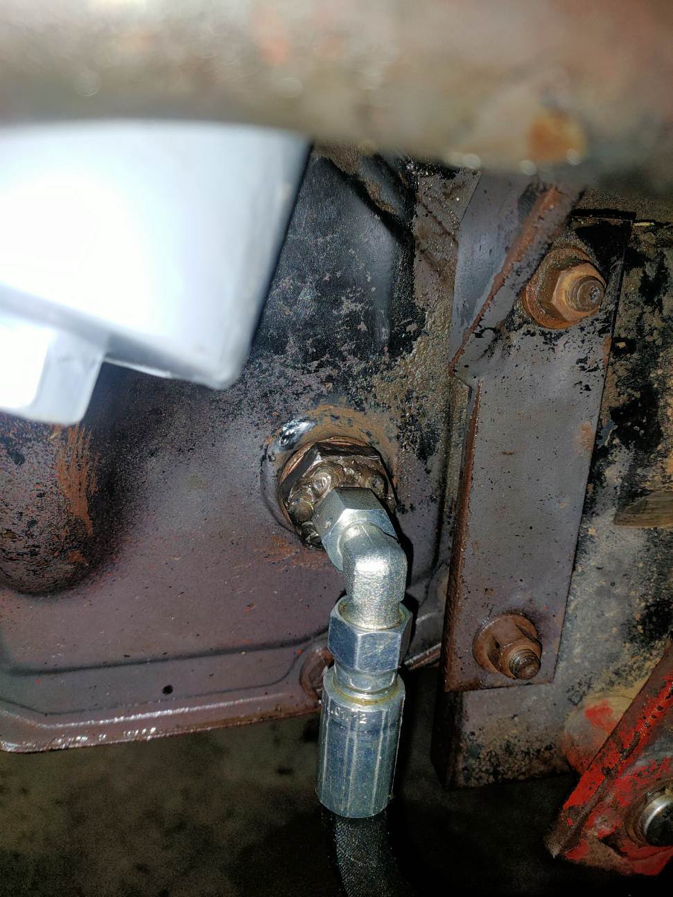

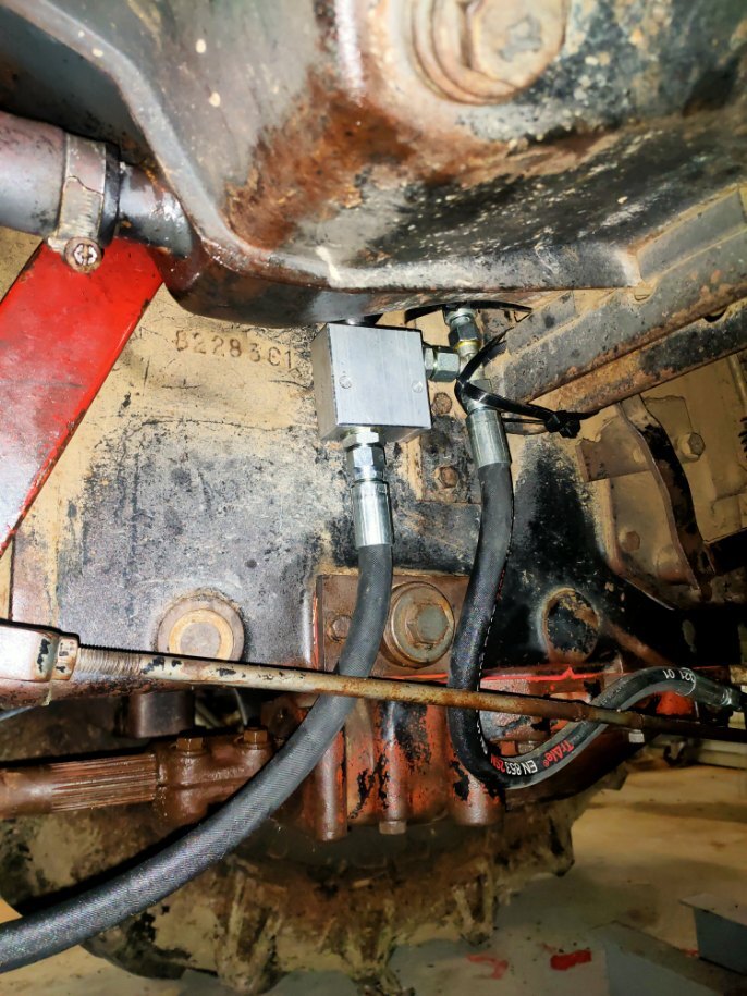

Notre artificier c'est débrouillé comme un chef ! La panne est réparé il a monté son kit pour supprimer l'électrovanne . Je lui mets les photos
Messages : 3022
Re: 4x4 case 1056xl
Tout d'abord boucher le retour a la boîte Image
Monter une autre electrovanne
Enfin refaire un retour a la boîte

Ces pas un kit ... J ai acheté chez un hydro pour 280euro ( tuyau et electrovanne)
Bouche la sortie du filtre vers la boîte
Perçage du bouchon de niveau de boîte pour créé un retour
Le seul problème ces que l electrovanne et en position normalement fermer
Donc mon interrupteur et inversé il est allumé quand je suis en 2 roue
