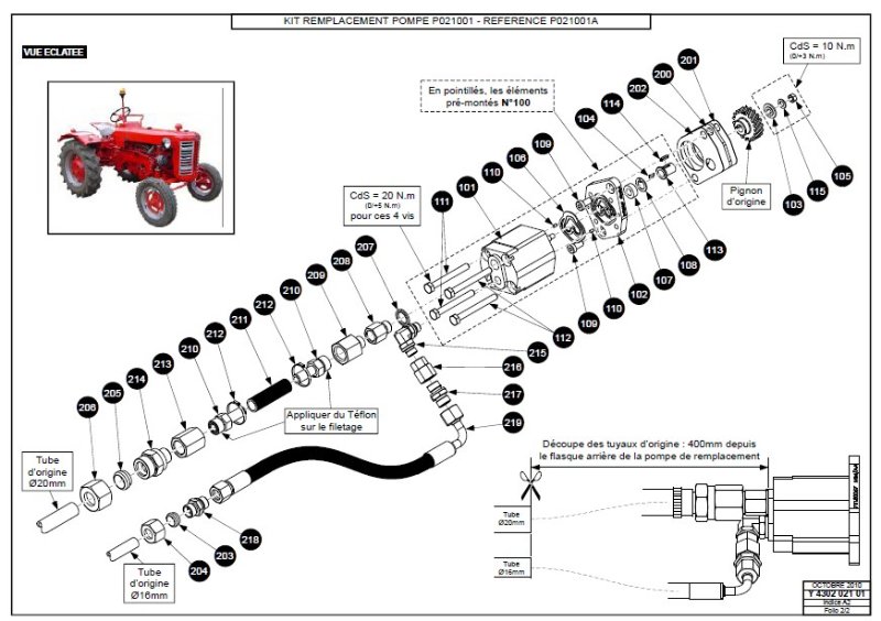

bonjour je suis a la recherche de joints ou d'un pompe hydraulique pour un FARMALL F137d
je ne trouve pas grand chose

pour le joint j'avais remplacer par un torique du bon diamètre et ça fonctionne , pompe introuvable autrement il existe un kit de remplacement chez Hydrokit .
https://www.hydrokit.com/produit/pompes ... 01405.html
@+ Image
