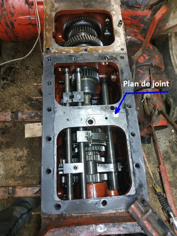

Donc,
1) Enlever les 2 circlips sur les arbres coté cloche d'embrayage.
2) séparer les deux carters (entre 1° et 2° compartiment ) et seulement là on peut sortir les pignons.
Par contre j'ai le soucis de décollage au niveau du plan de joint des carter.
Re: 1055 roues arrières bloquées
oui c est bien ca ,mais t est sur d avoir enlever tous les boulons et écrou y compris a l intérieur ,aprés c est bien collé faut taper sur le dessus de la cloche d embrayage avec une grosse cale et bon marteau pour décoller et faut aussi une fois décollé taper sur le bout d arbre inférieur pour le libérer du roulement

les carters sont séparés, du moins en partie, car nous galérons toujours pour une séparation complète.
Les engrenages nous posent soucis et en plus maintenant c'est la fourchettes de commande de vitesse lentes que nous avons du mal a démonter, l'axe étant très récalcitrant...

En fait les deux arbres sont bien sortis de leur roulement respectif, mais pour extraire l'arbre primaire, celui de dessus, il faut le tirer en avant. Cependant le pignon avec le synchro et donc bague de baladeur, butte sur un pignon de l'arbre de dessous ce qui empêche de l'avancer suffisamment pour l'extraire.
Face à ce souci nous avons entrepris de désolidariser la flasque fixée par quatre vis laquelle maintien la "pignonerie" du 2° compartiment et cela pensant pouvoir donner de la marge et enfin retirer l'arbre primaire du 1° compartiment.
Pour ce faire il nous faudrait également sortir la fourchette de vitesses lentes.
Mais comme nous allons un peu a tâtons et cherchons à comprendre, nous sommes peut-être dans l'erreur.
non faut pas défaire la flasque avec les 4 vis comme tu dis ca c est l étape d aprés ,l arbre primaire doit tomber suite au recul du carter ,si le baladeur bute au pignon tu peux l engager sur le synchro de facon a gagner de la distance ,c est juste mais ca le fait ,par contre faut reculer le carter en levant l avant de celui ci de facon que le fond intérieur ne bute pas sur les pignons du train inférieur

coté mécanique j'ai des bases, formation mécanique (CAP) et ensuite Construction mécanique F1 Mais ce n'était pas mon métier.
Pour revenir au 1055, c'est vraiment galère, après avoir réussi a extraire le carter cloche embrayage/BV, toujours pas possible de retirer l'arbre supérieur, en fait c'est le pignon ext du synchro qui butte d'environ 5 à 10mm contre un pignon de l'arbre de dessous.
Pour ne rien casser j'ai entrepris de déshabiller l'arbre inférieur, cage de roulement synchro etc. et maintenant voila que le dernier pignon, celui qui gène la sortie de l'arbre supérieur résiste au démontage avec arrache moyeux. Je vois bien comme il est monté et envisage de le mettre en tension avec l'arrache et de le chauffer au plus près de l'alésage.
