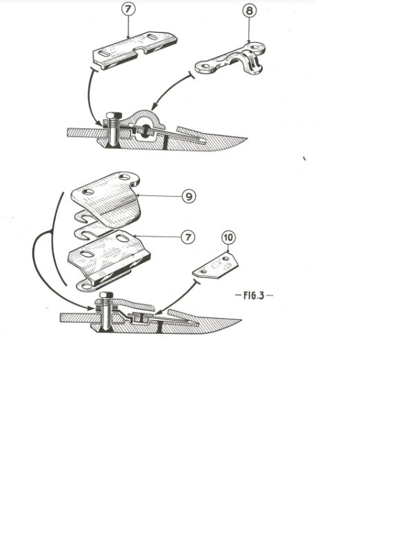

Cet après midi j'ai démonter le lamier car très sale.
Est il normal d'avoir un jeu important entre les sections et le guide, j'ai beau retirer la petite cale ( à peine 1mm d'épaisseur), j'ai peut être 3/4mm.
Peut être les doigts qui sont usés??

Pensez vous que ça soit la plaque ref 10 ( plaque de débourrage ) qui est usée?? Les miennes font un bon mm
Si ce sont ces plaques qui sont usées, est il possible d'en faire des neuves avec un fer plat avec la bonne épaisseur??

Merci beaucoup pour tes réponses très claires. La doc que tu as fournie est vraiment parfaite, ça n'est pas celle de ma faucheuse mais ça y ressemble très fortement.
J'ai peur que si je plie la plaque 9 celle ci n'appuie plus tout à fait à plat sur la section.
Si j'ajoute une cale en dessous de la pièce 7 ( il y a un rebord sur la pièce 7 qui vient se glisser sous la pièce 10), ça pourrait le faire??
