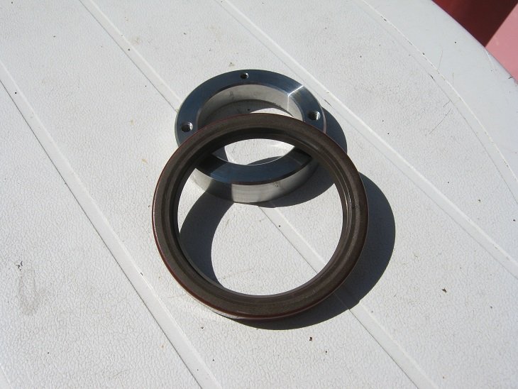

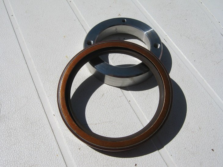

je vais remonter les nouveaux mais auparavant j'ai 2 questions merci Yoan par avance
- dans quel sens faut il remonter le joint ? photo 1 ou photo 2
- que doit on remonter en 1er ? la bague ou le joint ?
par avance merci

Je ne vois pas bien mais pour moi c’est la photo 1
Tu remontes le joint en premier. En fait tu remontes tout dans le sens inverse de démontage. Ce que tu démonte en dernier tu le remontes en premier. N’oublies pas de mettre un peu d’huile sur l’extérieur du joint et essayes de le rentrer le plus droit possible.

pour le remontage : bien néttoyer et toiler le bout du vilo ,mettre en premier le joint torique tout au fond huilé ,mettre en place le joint comme tu montres photo 1 huilé ,monter la bague férraille muni de l axe d encrage et le coté chanfreiné sur le pourtour intérieur face au joint torique et pour finir s assurer que l axe de la bague soit bien rentré dans l encoche du pignon du vilo au fond ce qui est important , pour t en assurer tu peux lui faire faire des mouvements de gauche a droite
