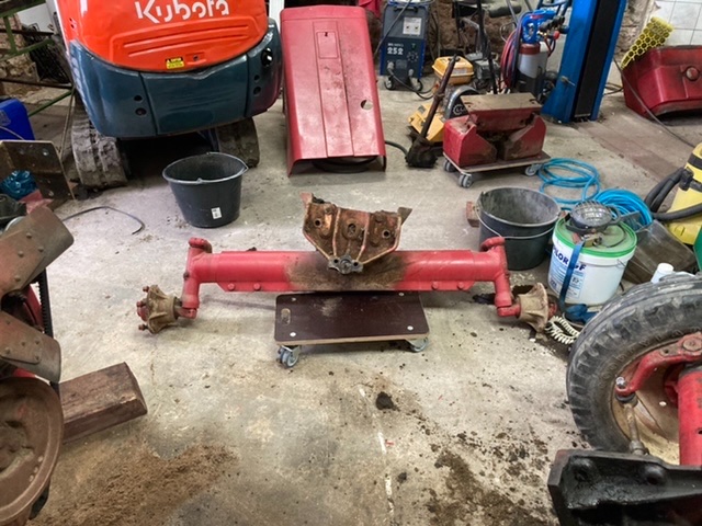

Bon je suis passé chez le vendeur en Allemagne. J’ai finalement acheté la direction,complète volant colonne orbitrole pont avant vérin berceau pompe le tout pour 1000

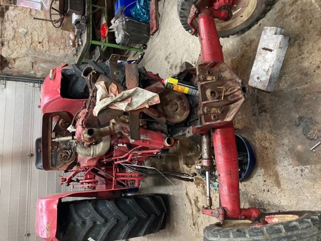

[attachment=0]55F09418-5DBC-42F0-B81C-72EB899F39E3.jpeg[/attachment
Montage durites rigide.
