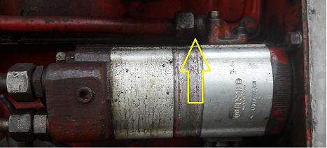

Il y a une fuite à un raccord de la pompe hydraulique de mon 1055 XL (voir photo, flèche jaune).
fuite pompe2.png (190.32 Kio) Vu 2349 fois
Le problème est que je n'arrive pas à desserrer ce raccord. La clé ne passe pas.
Quelqu'un aurait il une astuce ?

Merci. :yes:
Je n'étais pas sûr qu'une clé à tuyauter puisse passer.

Sauf erreur de ma part il me semble bien que c'est du 36 :mrgreen:
Messages : 3081
Re: Fuite pompe hydraulique
Sinon tu defais les 4 btr de la pièce de la pompe pour te donner de la place !!

Le Peyrousien a écrit : 24 févr. 2021 20:11 Sauf erreur de ma part il me semble bien que c'est du 36 :mrgreen:
ça m'étonnerais que ce soit du 36 c'est du 27 ou 30

27 voire 24 sur les plus petits en puissance :yes:

Il me semble bien que celui de mon 724 lorsque je l'ai resserré j'ai utilisé la clé de 36 je regarderai de nouveau et te dirai ;)

J'ai regardé.
C'est du 27.
J'ai commandé une clé à tuyauter. Je croise les doigts.
Ce qui m'étonne c'est que ça fuit à cet endroit. C'est un raccord conique il me semble.
Merci à tous :) :yes:

lolof240 a écrit : 24 févr. 2021 20:53 Sinon tu defais les 4 btr de la pièce de la pompe pour te donner de la place !!
J'y avais pensé. Démonter les BTR, mais le problème c'est pour le serrage. Pour serrer et remettre la pièce bien dans l'axe.

aucunes clés passent :oops: c'est écrou olive alors marteau et chasse goupille de 12 sur les pans de l'écrou :!: c'est pas top de la part d'un mécano mais tu n'as pas le choix :oops:

On a beau aimer les tracteurs rouges. Il y a quand même des trucs sacrément mal faits.
Je pense que c'est effectivement du 27. Il me semble que quand j'opère ce raccord, j'utilise 2 clés plates différentes avec des angles différends. normalement cela n'a pas besoin d'être serré fort ,mais ça nécessite d'avoir une olive en bon état.

ih 946 a écrit : 26 févr. 2021 19:07 aucunes clés passent :oops: c'est écrou olive alors marteau et chasse goupille de 12 sur les pans de l'écrou :!: c'est pas top de la part d'un mécano mais tu n'as pas le choix :oops:
Je connais un garage avec une clé meulée, ca passe pas trop mal...
