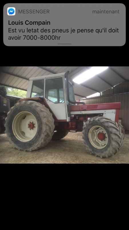

Bonjour a tous ! J'ai une idée qui se promène dans ma tête depuis quelques temps ! Il faut savoir que sur l'exploitation nous avons deux sites a 25km l'un de l'autre en grande partie avec de la départementale ( route assez roulante ). je vous explique je souhaiterais premièrement élargir la monte de pneus du tracteur pour moins tasser et aussi pour avoir plus de largeur a la pente ! Donc je me disais que je pourrais le passer en 42 ! mais pour ca il faudrait trouver de jantes ! Mais il faudrait aussi que la boite suive ( car avec des plus grandes roues pour des travaux de traction je ne sais pas ce que cela va donner !)
donc je recherche des conseils/idées il me faudrait élargir les pneus (donc trouver des jantes mais de quel modèle ?), Et si possible trouver une solution pour rouler a 35 ou 40 km/h
