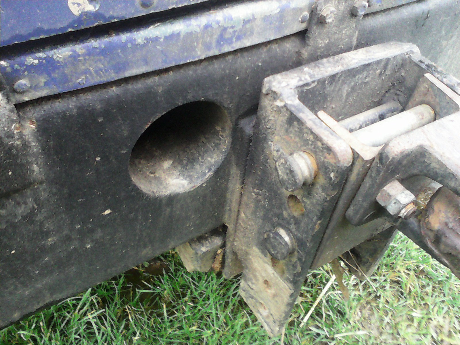

Messages : 4216
Re: Attelage utilitaire
Notre copain Aveyronnais n'a pas ce problème avec son 109 :mdr:
Non, il y'a les fils qui pendouille mais pas la prise...
Sinon tu fais le même que le mien ?
