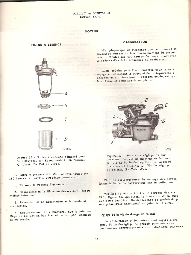

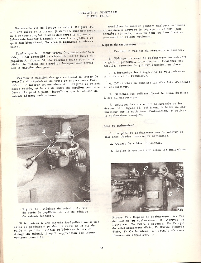

Mais je ne sais pas comment m'y prendre. Est ce quelqu'un pourrait me scanner les pages du livret d'entretien sur le carburateur (circuit d'essence) ou m'espliquer comment s'y prendre ?
J'ai démonté le carburateur comme sur le livret d'entretien et aprés nettoyage ça marche !
Merci encore pour la doc.
