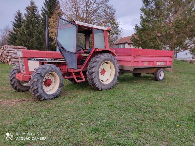

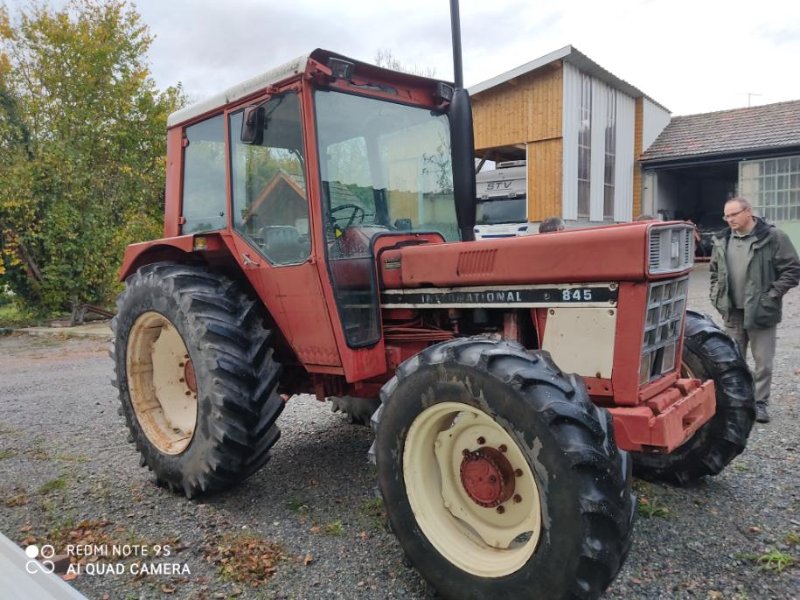

Bonjour, ça y est, le 845 a trouvé son nouveau propriétaire.
Arrivé aujourd'hui :
Pour faire un peu le tour, il est de 1980, a 7500h au compteur et a une boîte ampli.
Pour ce qui est à faire dessus :
1er point : la cabine, rouille a plusieurs endroits et peinture toute rouge :evil: , gyrophare soudé sur le montant à l'arrière.
2eme point, électricité : les phares de travail ne fonctionnent plus, tout comme les clignotants.
3eme point et le plus "simple" , l'entretien : filtre à go, "filtre" a eau et vidange du L.D.R., la boîte sera à vidanger aussi, je pense (c'est un collègue de l'ancien propriétaire qui a fait la vidange, il n'a pas pu dire ce qui a été mis dedans, et dans le pont avant non plus). D'ailleurs qu'est-ce qu'il faut mettre, histoire d'être sûr de pas faire de bêtises :?:
4) remplacer les roulements de pivot et bagues de balancier✅
Sinon il démarre et fonctionne à merveille, juste l'embrayage qui et un peu "sec".
Voilà pour mon premier vrai achat de tracteur rouge :)
C'est un peu le bazar dans mes photos, je trouve qu'il va nickel avec la remorque

Et ben il est pas tant mal :yes: .
2,3 bricoles moches que tu vas sûrement changer, mais pas destroyer ça c'est bien.
Dans les ponts j'ai mis de la 80-90, boîte ampli je ne sais pas...

la calandre est propre, fait assez rare pour le noter
pont av : differentiel et reducteurs 80w90
boite: si c'est un ampli => hy tran ou équivalent idem relevage
réducteurs Ar : 90
a+
Re: IH 845
Merci :!: :yes:
Ce matin, j'ai tout graissé, 1 cartouche entière y est passée :allu:
Les deux chandelles d'origine fonctionnent parfaitement :yes: :yes:. Par contre, je lui ai levé le nez et il y a pas mal de jeu au pivot côté gauche et la où se fixe le pont av
