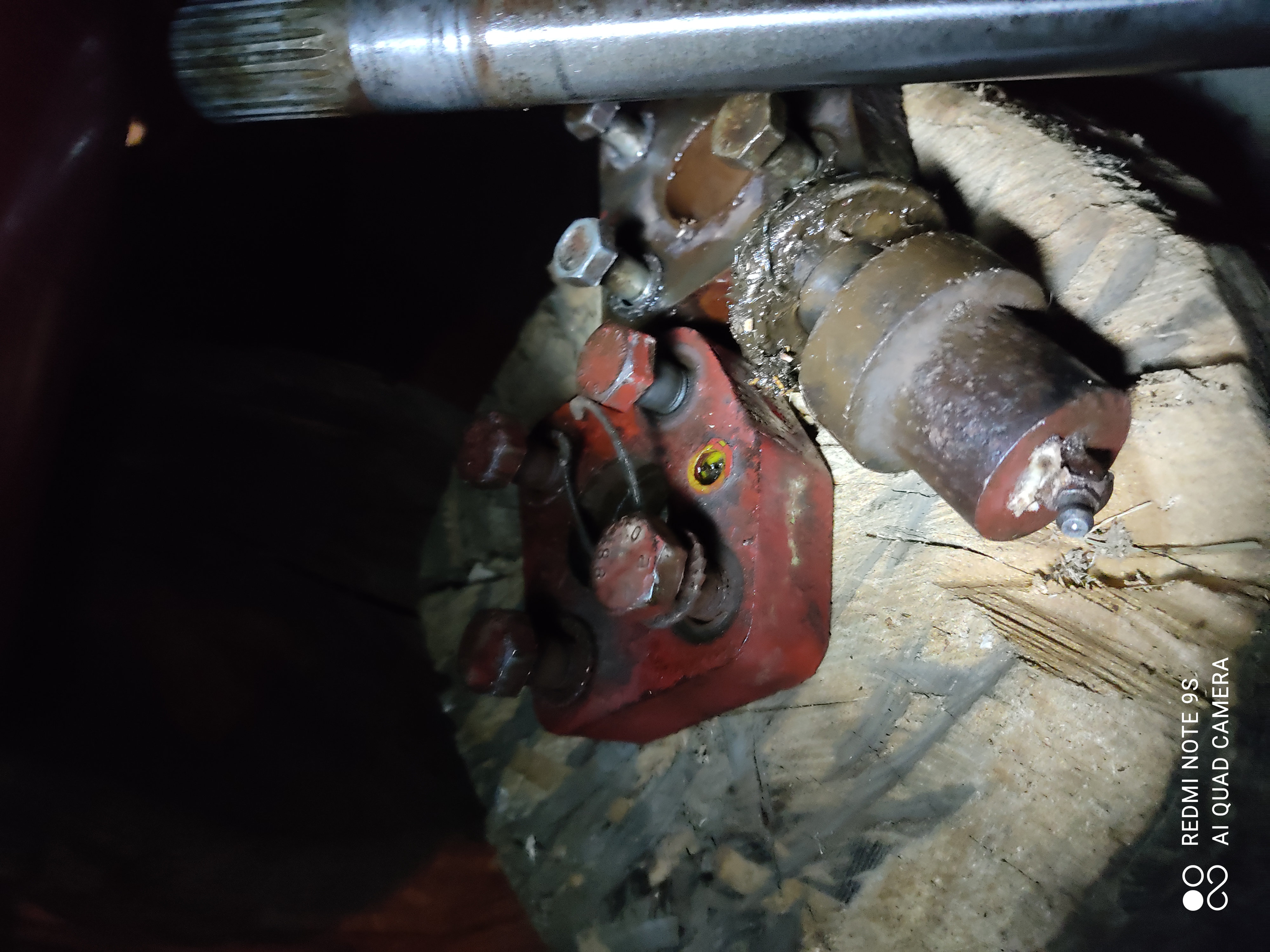

marien63 a écrit : 09 nov. 2020 12:21
marien63 a écrit : 08 nov. 2020 14:28 Merci :!: :yes:
Ce matin, j'ai tout graissé, 1 cartouche entière y est passée :allu:
Les deux chandelles d'origine fonctionnent parfaitement :yes: :yes:. Par contre, j'ai levé lui ai levé le nez et il y a pas mal de jeu au pivot côté gauche et la où se fixe le pont av
Ça y est c'est démonté. Pour le croisillon, c'est justement le circlips qui a fait une marque, donc de ce côté là pas de problème
Re: IH 845
J'ai donc retiré toutes les vis (de 19) juste après le pivot et sorti le réducteur avec l'arbre qui rentre dans le pont.
Du coup j'ai trouvé la cause de mon problème. Au lieu d'avoir des cales d'épaisseur pour régler la pré-contrainte des roulements, il y avait… un circlips :allu: d'où forcément, du jeu. Il y a des chances qu'en remettant ces cales il n'y ai plus de jeu, mais tant qu'à faire, je vais remplacer les roulements, ça sera fait pour un moment.
L' arbre est bien marqué au niveau de la portée du joint, donc direction rectification :arrow:
Merci à d40 pour les conseils :yes: :yes: :yes:
Re: IH 845
Au lieu de rectifier l'arbre, un collègue m'a plutôt conseillé de modifier le joint Spy. Pour cela, il faut enlever le ressort du joint, le dévisser (on voit un endroit raccordé ou une extrémité est vissée dans l'autre) et couper un petit bout de ce ressort, de ce fait, il sera plus serré sur l'arbre.
J'ai donc changé les roulements, joints, bouchons...
Et réalisé des cales d'épaisseur sur mesure ; une fois serré, plus aucun jeu.
Prochaine étape sur ce pont:
:roll: Je vous laisse deviner où ça va...
