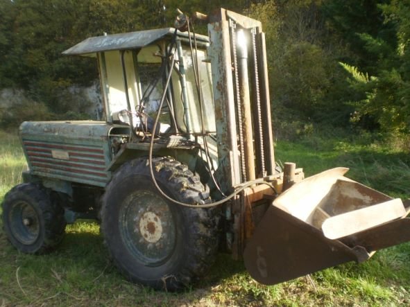

Voici quelques photos de la bête et je vais ouvrir un sujet du coté de la mécanique, il y a beaucoup de chose que je voudrais qu'on m'explique et que l'on m'aide à diagnostiquer ! :? :D
Fuite vérin inclinaison :bou:

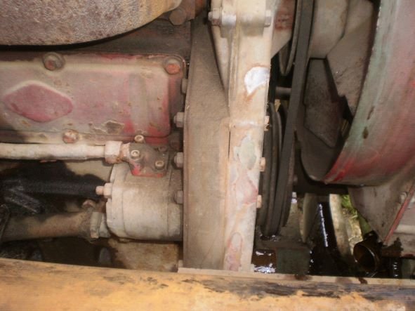

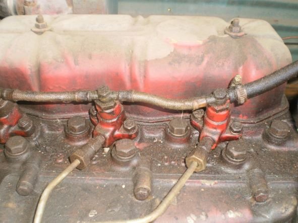

Vues moteur !
MANITOU MB 30, moteur IH D155 3 cylindres, transmission IH 423, pour l'instant il fait triste mine :mrgreen: mais nous allons nous en occuper ;) et cela grâce à vous tous, qui si vous le voulez, apporterez votre savoir et vos remarques :yes:

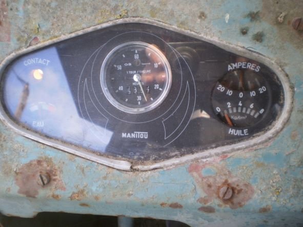

L'instrumentation

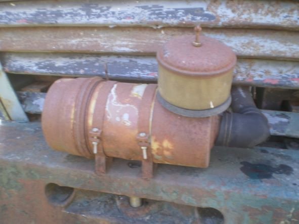

Filtre à air déportééééééé :mrgreen:
et le plus beau pour la fin !!!! :allu: :oh: :sournois: :!: :?: :m: :x :? 8)
Vous avez bien vu, de la ferraille, de l'herbe, des branches entre autres, un sacré bazar. ça pisse l'huile hydraulique entre autre, il y en avait une belle mare sur le camion du transporteur à l'avant du manitou !

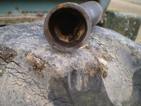

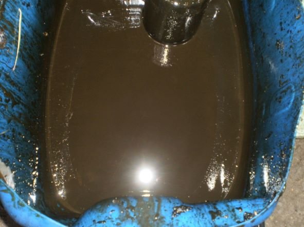

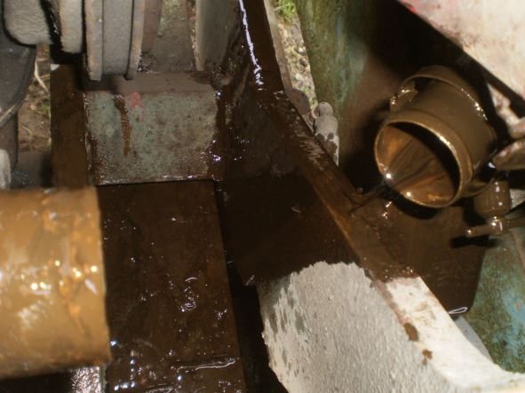

Un peu de nouvelles :!: donc j'ai suivi les conseils de "D40"et effectivement l'eau sort par le bouchon de vidange d'huile moteur 40 secondes plus tard :oops: pas eu la peine de le démarrer :mrgreen: pas TOP mais de toute façon on ne pouvait pas laisser ce moteur sans le démonter vu l'entretien qu'il a eu :!: ma plus grosse crainte c'est dans quelle état sont la culasse, le vilo, l'arbre à cames et aussi le bloc moteur :?: :?: :?: croisons les doigts :!: en ce qui concerne l'équipements mobiles il va falloir en mettre un neuf de toutes façon ! je vais quand même regarder si je peux trouver un moteur pour la pièces ou un bloc, culasse etc de D155. et prévoir un embrayage complet de toute façon :!: De quoi s'occuper en faite ! :)
En attendant j'ai remis l'ancien filtre à huile et 4 litre d'huile neuve pour ne pas aggraver plus le bas moteur :?: et je me documente sur l'hydraulique et et la transmission, ainsi que sur le cout des pièces d'usures et d'entretiens ! rien que le budget huile est impressionnant :!: :!: 80 L d'huile hydraulique, 34 litres huile de transmission et 6,5 L huile moteur ! on est suivant la qualité et les fournisseurs entre 650 et 1000 € ça calme :?: mais je ne vois pas d'autres solutions donc on va étudier cela de près .
