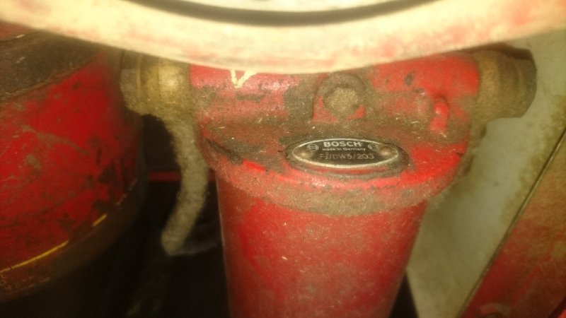

Bonjour, c'est quoi la reference de rechange du filtre a fioul sur le 323?
Support filtre a fioul

Portillion a écrit : 26 avr. 2020 15:34 Bonjour, c'est quoi la reference de rechange du filtre a fioul sur le 323?DSC_0138.JPG
Je donne la référence ici avec une petite explication de modification ;) => http://les-vieux-pistons-crouzillaud.ov ... ode-3.html
