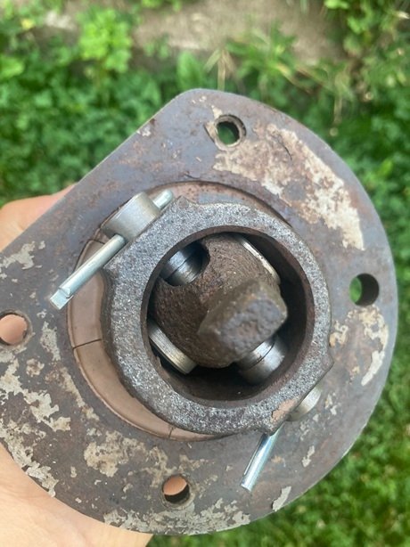

désolé d'avoir posté une mauvaise information :bdj: mais j'ai fini par démonter la bride de sortie de pompe hydraulique et en fait elle est impeccable, c'est le joint qui a été complètement étripé par une pression sans doute un peu élevée.
par contre je me suis attaqué à de petites réparations comme le levier de vitesse et de changement de gamme qui avaient énormément de jeu, en plus ils avaient perdu les ressorts que j'ai retrouvé en morceau au font de la boite.
Pour le levier de vitesse j'ai trouvé un artisan tourneur qui m'a refait les axes et pour le changement de gamme une bague en bronze a suffit. tout ca pour 40 euros j'ai pas a me plaindre je crois.
avec un coup de peinture et des ressorts tout neufs c'est reparti comme a l'origine
