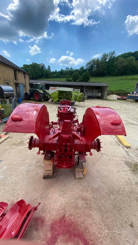

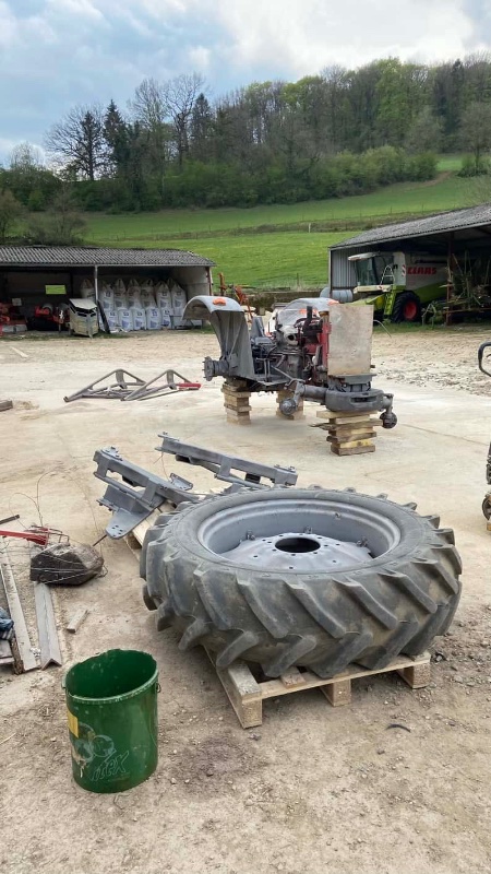

Voilà maintenant 3 ans que je possède mon 523 et je voulais lui refaire une petite touche de fraîcheur ;
- démontage de tous les gros éléments
- réglage du jeu dans la direction sous le réservoir
- nettoyage complet du circuit de gasoil car beaucoup de dépôt dans le réservoir
- sablage de toutes les pièces
- application d’un apprêt sur toutes pièces sablées
- application de 2 couches de peinture RAL d’origine
- remise des autocollants
- rénovation du tableau de bord
- changement de toutes les durites moteur et circuit de refroidissement
- vidange moteur
Voilà en gros ce qui a déjà était fait dessus, il me reste des petites bricoles à faire mais la plus grosse partie est faite !

Suite des photos

Merci pour vos messages !
Oui le tracteur n’était pas en mauvais état du tout mais un bon rafraîchissement ne lui a pas fait de mal, il y avait quand même beaucoup de points de rouilles un peu partout mais surtout au niveau du local batterie. C’est pour cela que j’ai voulu faire un sablage complet.
