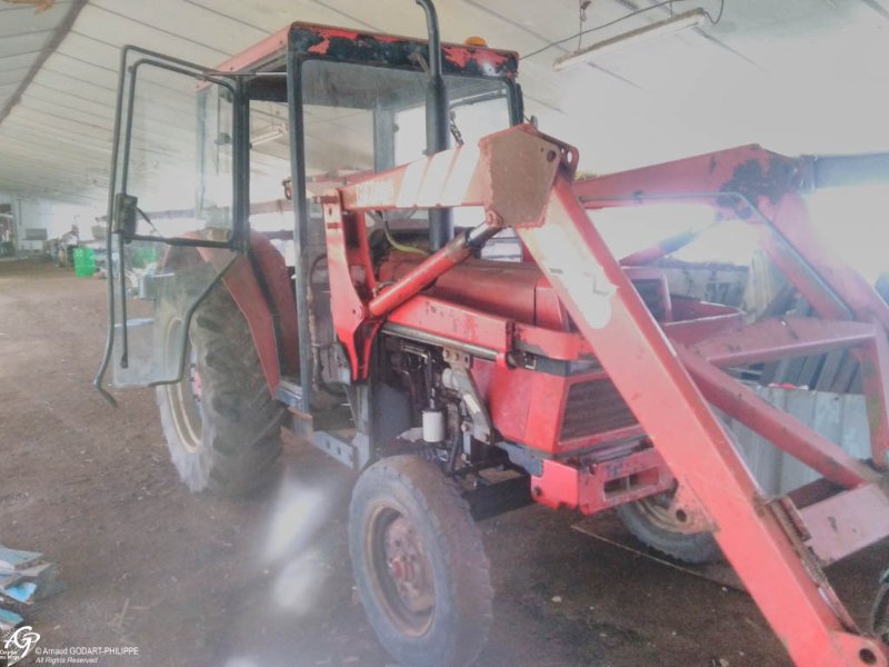

Il y a quelques mois maintenant que j'ai acquis un 533 de 1984. Voici quelques photos de lui avant de démarrer la restauration :
Refit case 533-11.jpg (139.77 Kio) Vu 9041 fois
Refit case 533-12.jpg (105.79 Kio) Vu 9041 fois
Refit case 533-2.jpg (124.48 Kio) Vu 9041 fois
Refit case 533.jpg (112.45 Kio) Vu 9041 fois
Refit case 533-3.jpg (118.7 Kio) Vu 9041 fois
Comme je m'en sers pour le chantier naval en bord de mer et que je sais que les tracteurs terminent rarement bien dans l'environnement salin, j'ai entrepris un refit complet de pépère. Démontage complet, sablage et carrosserie complète, vidanges, élec, freins, pneus... Tout y passe.

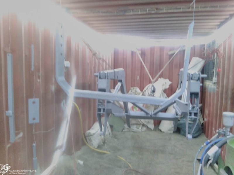

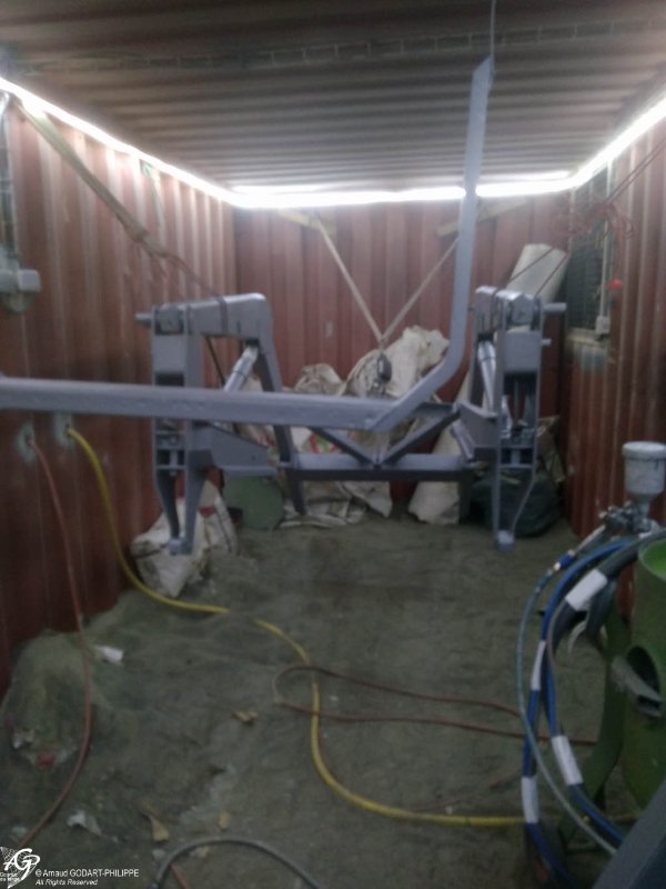

Voici donc quelques photos de la phase de traitement du chargeur MX 255.
Pour info, j'aimerais bien installer une seconde fonction sur ce chargeur. Comme je n'ai pas de gros moyens financiers, je cherche des plans de pièces qui manquent et si quelqu'un a une idée de où trouver une adaptation pas trop chère à retaper, je suis preneur.
Sablage donc du chargeur SA 2.5 SA 3 et application directe d'un primaire époxy au zinc 75µm mouillé
Refit case 533-28.jpg (95.01 Kio) Vu 9040 fois
Puis une seconde couche de primaire garnissant 200µm chargé à l'alu,
Refit case 533-27.jpg (94.32 Kio) Vu 9040 fois
puis laque polyuréthane industrielle à la teinte.
Refit case 533-35.jpg (103.2 Kio) Vu 9040 fois
Refit case 533-36.jpg (95.52 Kio) Vu 9040 fois

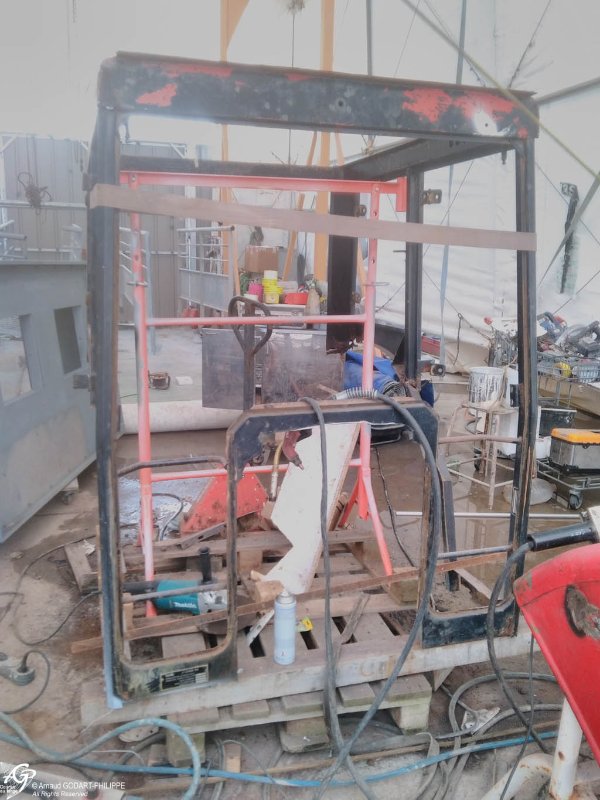

Ensuite, dépose de la cabine,
Refit case 533-25.jpg (119.66 Kio) Vu 9039 fois

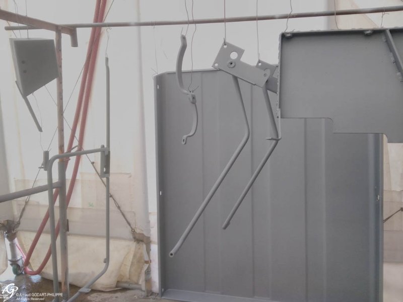

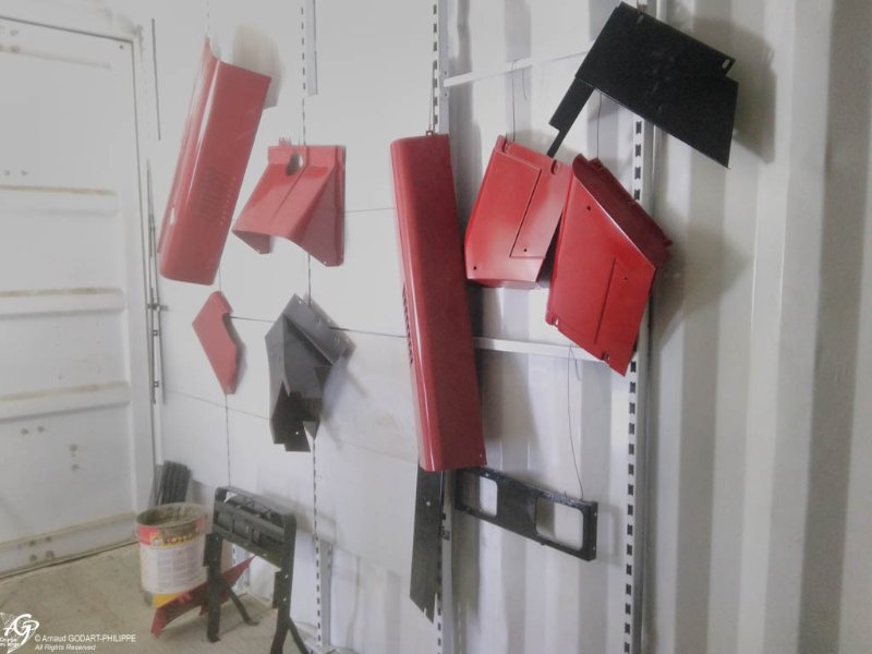

démontage, sablage, débosselage, enduits des éléments, mise en peinture des éléments de carrosserie. Pour info, tous les éléments du tracteur ont le même cycle de peinture qui me garantie une protection anticorrosion de longue durée :
sablage SA 2.5/SA 3 > apprêt époxy zinc 75µm > enduits époxy > apprêt époxy garnissant 200 µm > enduits de finition polyester > apprêt époxy garnissant 100 µm > laque polyuréthane industrielle. Pour les éléments de carrosserie, je passerai un vernis UHS histoire de garder la teinte du rouge pour longtemps.

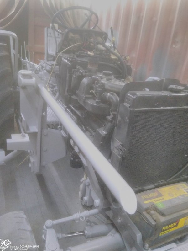

Une fois démonté, je me suis attaqué à la peinture du moteur. Comme c'est une plaie à nettoyer et que je ne souhaitais pas sabler cette partie pour des raisons évidentes de risques de pénétration du sable dans les éléments internes, j'ai attaqué et traité cette partie à l'acide phosphorique en 4 passes. Puis appliqué le même cycle de peinture en masquant ce qui ne devait pas être peint.

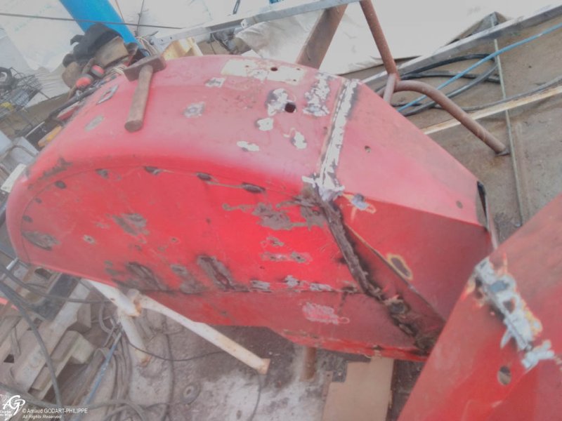

Ensuite, une grosse partie métallerie avec les réparations et le débosselage des ailes et du châssis de la cabine avant le sablage :
Refit case 533-39.jpg (102.85 Kio) Vu 9037 fois
Refit case 533-48.jpg (139.21 Kio) Vu 9037 fois
Refit case 533-47.jpg (106.92 Kio) Vu 9037 fois
Refit case 533-46.jpg (95.45 Kio) Vu 9037 fois

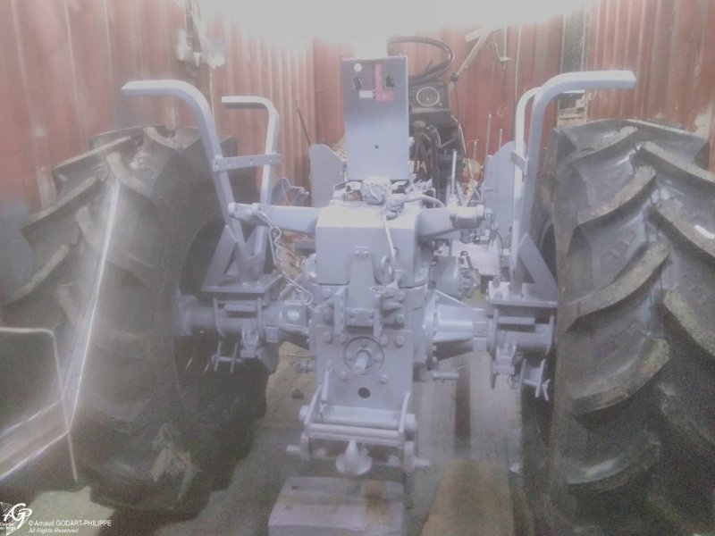

Et le sablage du corps du tracteur qui m'a demandé une sévère dose de patience. Il y a vraiment des coins et des recoins partout...
Pas moins de 4 H par passe de peinture et 3 jours pleins couché dans le sable...

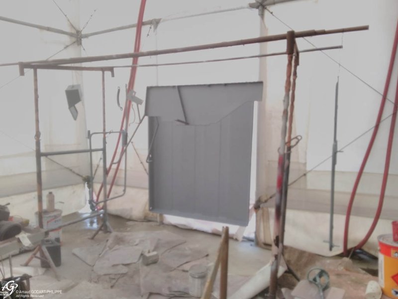

Les éléments démontables de la cabine y sont passés aussi... :)
