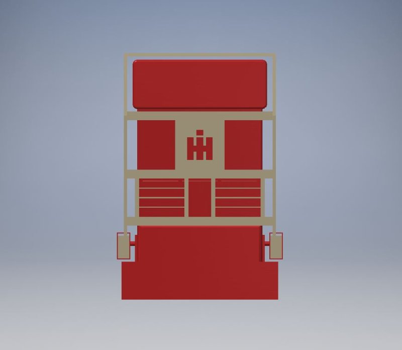

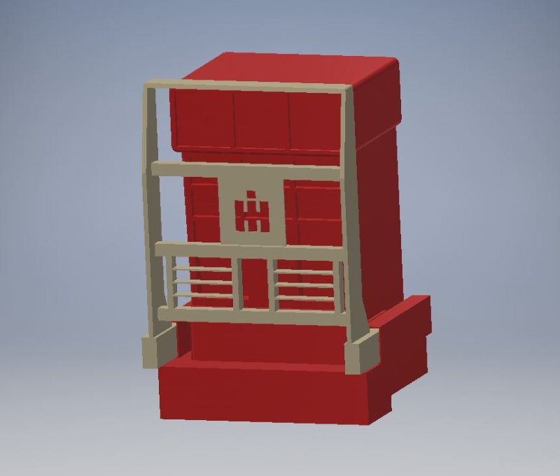

Pour oublier un peu ce maudit COVID, j'ai entrepris dernièrement la réalisation d'un protège calandre pour le 1046 comme il me sert essentiellement à faire du bois (et j'ai pas trop envie de peter ma nouvelle calandre :m: )
J'avais pensé à une structure sur cadre coulissant avec verrouillage, ce qui me permettrais de la faire coulisser facilement pour ouvrir le capot, ou encore l'enlever complètement au besoin :yes:
Un peu de 3D et hop, ça donne ça :mdr:

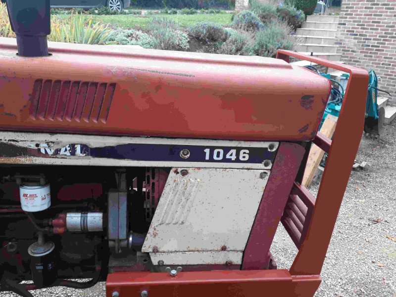

Et après 2-3 ferrailles et quelques baguettes de soudures 8) :
20201017_145218-compressed (1).jpg (111.01 Kio) Vu 3943 fois
Bon ça donne pas trop mal, même si les protèges - calandres ne sont pas toujours super esthétiques mais bon c'est solide :mrgreen:
J'hésite à le peindre en 3003 car là l'antirouille ressemble pas trop mal à la patine du tracteur en fait :lol:

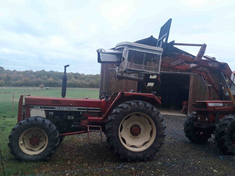

Comme promis, voici le poste cabine 8)
Tout d'abord, on présente la bestiole à son futur propriétaire :D
Ensuite on modifie un peu (sinon c'est trop facile :roll: ) : fabrication de nouvelles platines de fixation (cabine prévue à la base pour tracteur à garde-boue ronds), perçages dans les garde-boue, réalisation de silentblocs pour les vibrations, adaptation des pattes de fixation des carreaux latéraux ...
Et au final ça donne ça :yes:
Les proportions sont bonnes, ça me plait vraiment bien :mrgreen: Il me reste encore les bavettes en caoutchouc en bas des carreaux latéraux à poser + la partie sur le capot du tracteur qui vient accueillir le pare-brise quand on le referme, ce sera pour la semaine prochaine ;)
Vous en pensez quoi ? :D
A bientôt

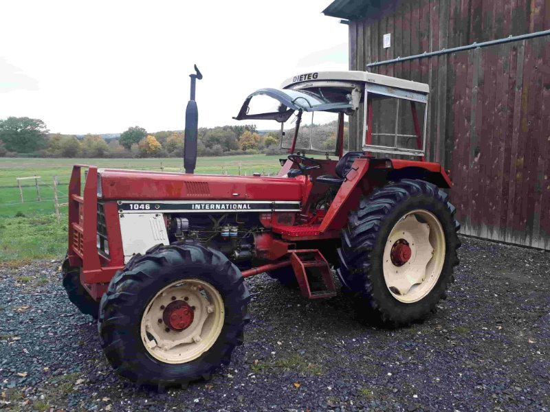

Re: Modif IH 1046
Ben j'ai l'impression que tu vas te cogner la tête dans le part brise en montant,non?

Dans le cas présent, c'est une DIETEG, la, oui, elles font rafistolées. Une Fritzmeier est bien mieux finie... C'est mon avis... Ci dessous, mes différences:
