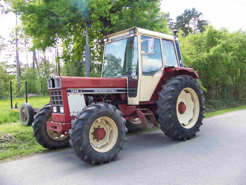

Il y a quelque temps j'ai acheté un IH 1046 4x4 en assez bon état mais qu'il n'est pas possible de démarrer ni à froid ni à chaud sans start pilot :bou:
Le voici quand je l'ai acheté :

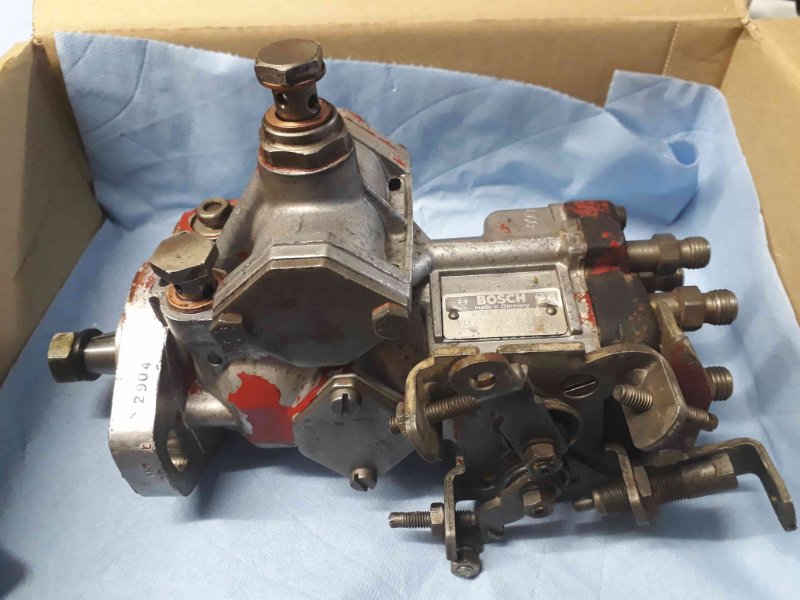

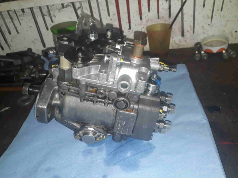

Après quelques petits travaux (vidanges, électricité, réfection du circuit de frein de remorque, remplacement d'un croisillon d'arbre de transmission, joints ...), j'ai donc entrepris le remplacement de la pompe à injection :m:
Démontage
L'ancienne
La nouvelle
Avec ça, ça démarre au quart 8)
Et voici le tracteur après le démontage de la cabine (qui était bien pourrie) :yes:

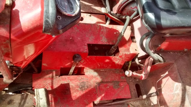

Je suis donc parti de ça :

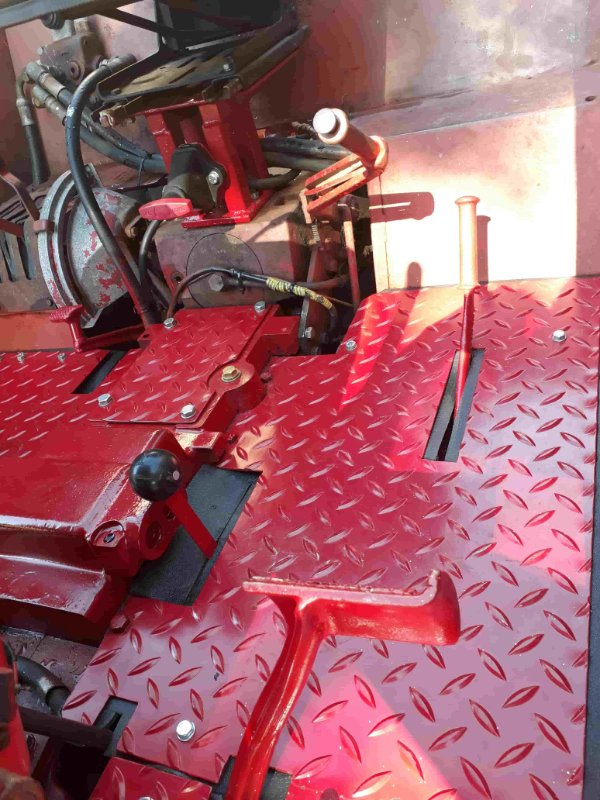

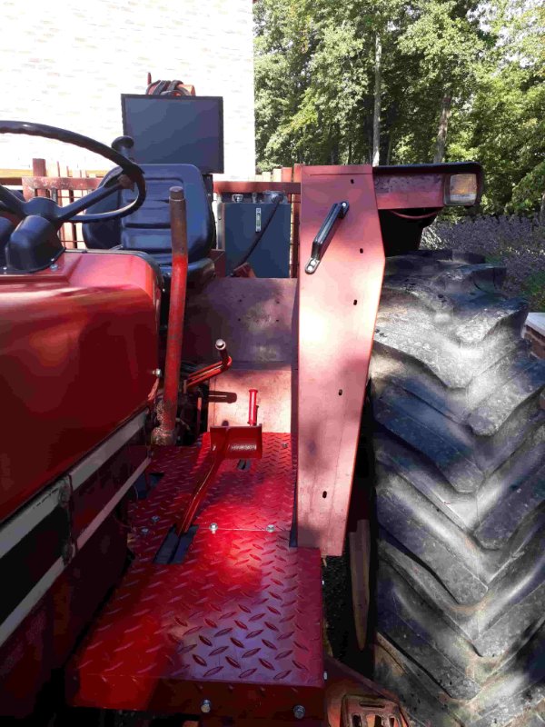

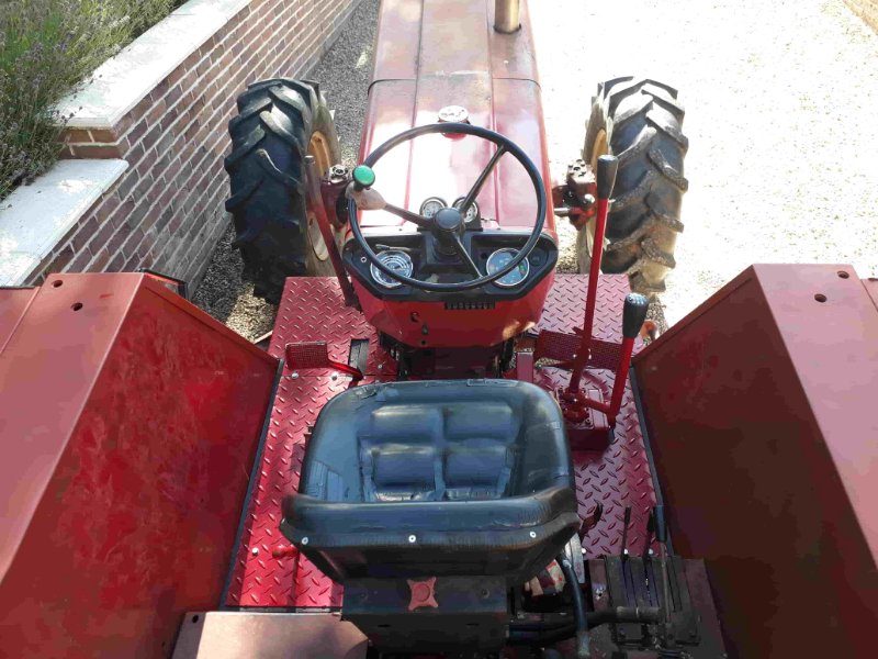

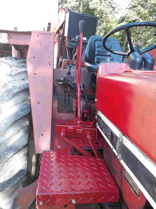

Voici donc les travaux qui ont été fais pour essayer d'améliorer ça :

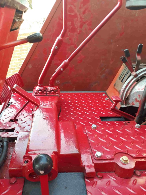

- Pose d'un couvercle de boite de 1455
- Découpe des encoches soudées sur les coulisseaux des 3 fourchettes de vitesses pour les ressouder au bon endroit (à l'origine les leviers sont l'un à côté de l'autre, maintenant ils sont l'un derrière l'autre)
- Façonnage de nouveaux leviers de vitesse avec pommeaux de 1455
- Rehausse de la pédale d'embrayage
- Fabrication de nouveaux marchepieds un peu plus haut pour passer au dessus du boitier de 4x4 et de la batterie sans différences de niveaux
- Modif de la pédale de gaz (qui était en plein dans l'emprise du nouveau couvercle bien sûr ... :roll:
- Modif de la pédale de blocage de différentiel suite à la rehausse des marchepieds
- Fabrication d'un support de siège digne de ce nom, avec support de coupe batterie :yes:
- Réarrangement des tuyaux hydrauliques
- Au passage, rebouchage du "coup de tronçonneuse" de l'ancien proprio dans l'avant capot pour avoir accès à la jauge de mazout sans soulever la cabine ... :roll:
- Et je crois que c'est tout :D

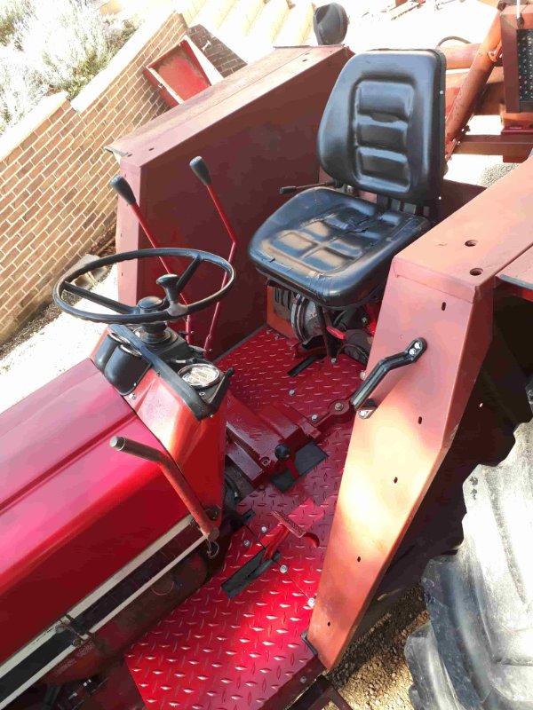

Tout ça pour en arriver là :

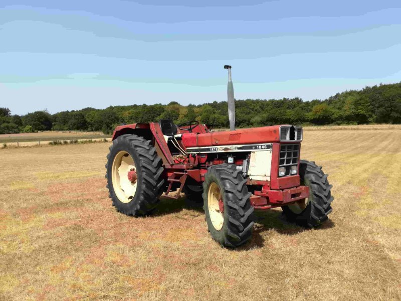

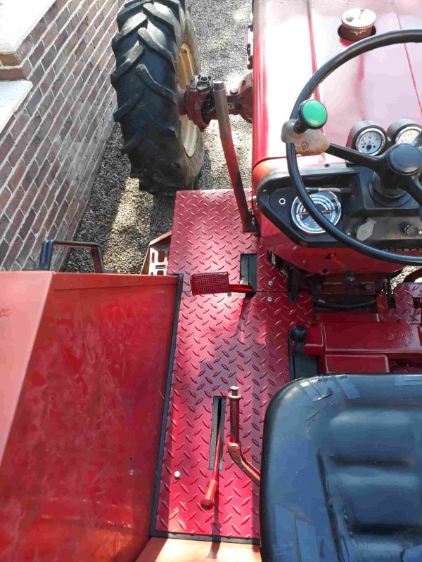

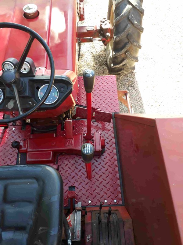

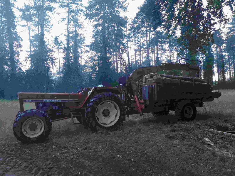

Du coup maintenant c'est plus le même tracteur, il est super agréable à conduire, souple, silencieux :yes: C'est quelques heures de boulot mais je ne regrette pas du tout :D (après vous allez me dire qu'il n'est plus d'origine mais bon moi pour travailler je le préfère vachement ainsi ^^)
Le voici ici attelé à la remorque forestière maison qui est bientôt terminée 8)

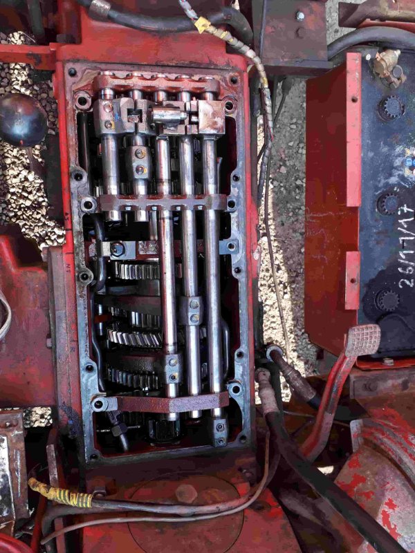

J'ai fais plusieurs photos des différentes étapes des modifs pour ceux que ça intéresse :)

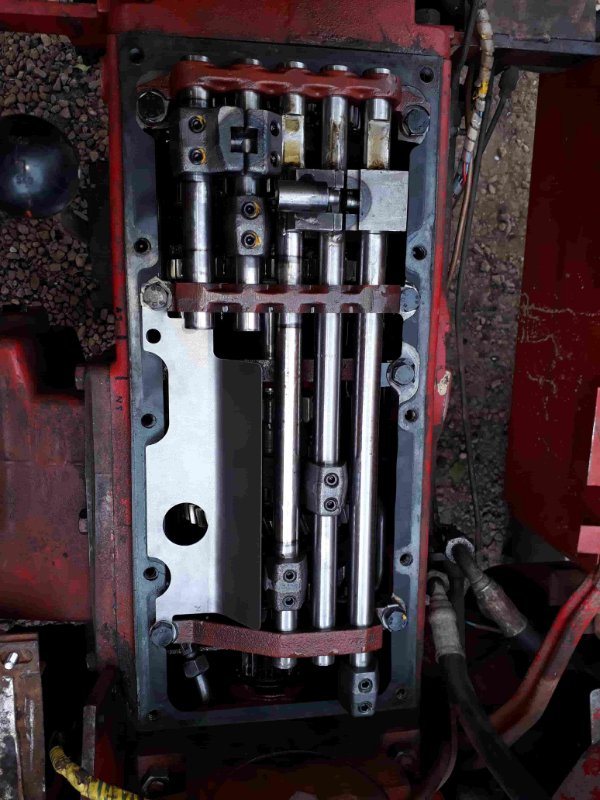

Voici 2 photos de la modif principale dans la boite de vitesse (le reste ce n'est que du façonnage :mdr: )
Avant :
Et après 8)

Superbe ! Ça rend plutôt bien. A quoi servent les deux cadrans juste au dessus du tableau de bord?
Messages : 5891
Re: Modif IH 1046
goumii a écrit : 21 août 2020 21:39 Superbe ! Ça rend plutôt bien. A quoi servent les deux cadrans juste au dessus du tableau de bord?
Toi aussi tu les as vu :yes:
Messages : 14503
Re: Modif IH 1046
Pour freiner :m: , tu fait comment? Ou c'est une illusion d'optique :oh: !

c'est quoi les différence sur les deux photos de la boite ?
et personnellement je les trouve plus beau avec cabine malgré que beaucoup les enlèvent et ça a son utilité quand il fait mauvais temps et en cas d'accident ça peut sauver une vie !

La tôle dans la.boite sert à quoi ? :?: :D
Re: Modif IH 1046
Super propre :yes: pour freiner, je pense que ça doit passer entre les leviers et le capot. Par contre je suis aussi d'avis de lui trouver une autre cabine, surtout en forêt. Sinon c'est du super boulot :yes: :yes:
Re: Modif IH 1046
Beau boulot, bien avec le plancher presque plat :yes:

+1, avec un arceau, il serait encore mieux :yes:
