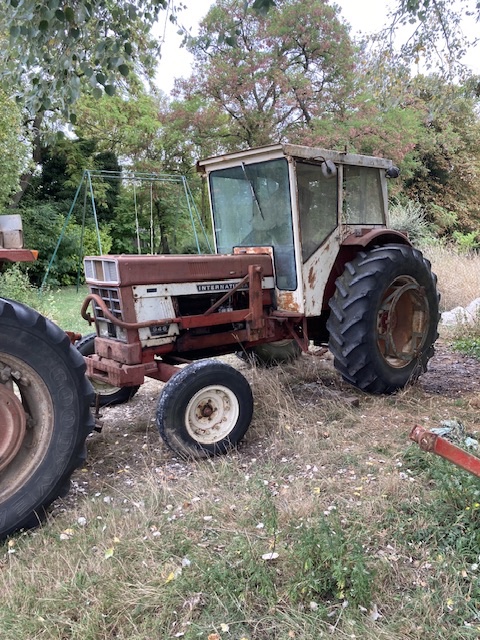

J’ai acheté 2 946 un de 1975 et un autre de 1977 les 2 non fonctionnel a réparer! Le tout pour exploiter une ferme de 50ha pour le printemps !

Voici le premier moteur HS (chemise)

Quelques jours après une fois démonté ça c’est pas le plus dur !!

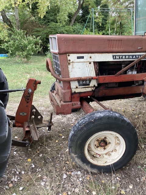

Et la vous avez une vu de mon attelage qui m’a servi à ramener le premier 946 en remorque derrière mon petit tracteur à la base c’est une tête de charrues FENET recup sur laquelle j’ai soudé un arbre de moyeu de camion diamètre 50mm et j’ai mis un axe de 30 mm pour que cela rentre dans le trou du porte masse, c’est nickel pour tracter !

Merci pour les photos ;) 8)
Bon courage pour la rénovation :yes:

Excellente idée, ton "tracteur" de tracteurs :yes: :yes:
