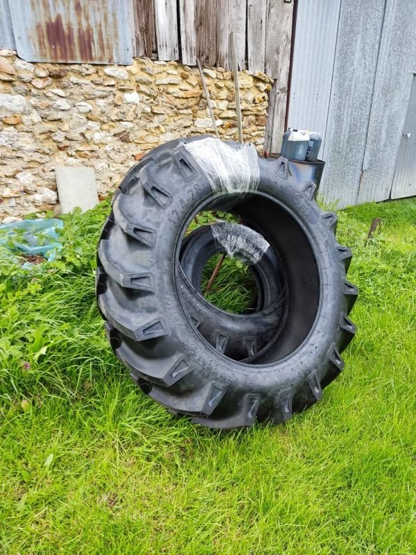

il faut les monter maintenant :D

Messages : 5742
Re: F240 de 1962 (dpt 41)
Les monter ça va encore je trouve c'est démonter les autres le plus dur :mrgreen:
Bon courage ;)

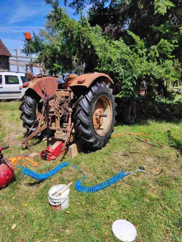

des news...
les gommards sont enfin en place..
pas facile à faire seul... mais possible :D

la roue bloquée... démontage du frein !

Messages : 5742
Super les pneus neufs :yes:
Ah oui un peu de corrosion dans les freins :allu: c'est sûr qu'elle pouvait être bloquée la roue :mrgreen:

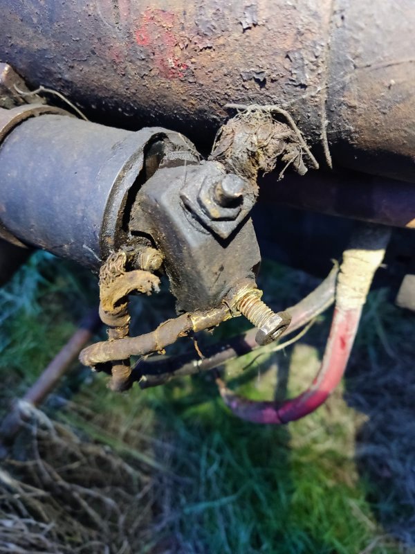

sinon, après un long moment sans bouger, mauvaise surprise... le nez du solenoide a cassé ! la bakelite de + de 60ans a fait son temps...
et... démarreur introuvable (ducellier 6125A)... nez introuvable... donc aux grands maux... j'ai recollé les morceaux pour faire un plan de la pièce et hop ! imprimante 3D ! c'est reparti ! :yes:

Messages : 5742
Bravo :yes: perso je n'ai pas le réflexe de penser impression 3D :mrgreen:
