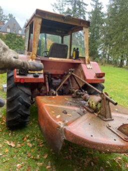

Voilà quelques photos de la bête, il y a un gros travail de nettoyage (mais c'est le plus facile) ensuite changement de batterie, changement des filtres et joints des cloches de filtre à gazoil, là il y a un peu de sport car les cloches d'origine sont en 46mm de haut et on ne trouve plus que du 38.... changement des joints et vidange du réservoir (le ralenti capote parfois et il suffit de démonter la vanne on/off d'arrivée de carburant de souffler dedans pour remonter la merde et c'est reparti pour plus ou moins longtemps....
J'ai déjà ressouder le broyeur intérieur extérieur car il était fendu partout...
graisser tout ce qui passait... MAis le problème majeur est au relevage, qui mousse, je vais changer la durite hydraulique de liaison entre la pompe et le reservoir car la durite actuelle ressemble plus à une durite de chauffage qu'une durite hydraulique donc de forte chance que cela soit poreux, ensuite on verra si cela continue pour le joint de l'axe de la pompe ....
Bref j'en oublie mais y' a un petit chantier, actuellement souci éléctrique il fait des étincelles au niveau du capot à la fermeture donc je laisse ouvert, j'ai démonté le tableau de bord et trouvé quelques fils un peu cisaillés donc isolé de nouveau....
Bon je file ouvrir très bientôt un sujet sur ce 844 et en espérant qu'il tourne de nouveau très rapidement.

Merci pour les photos et cette présentation bien complète ;) 8)
Une bonne base de restauration ce 844 :yes:

Merci beaucoup, oui il est quand même assez sain pour ses vieux os. :yes:
