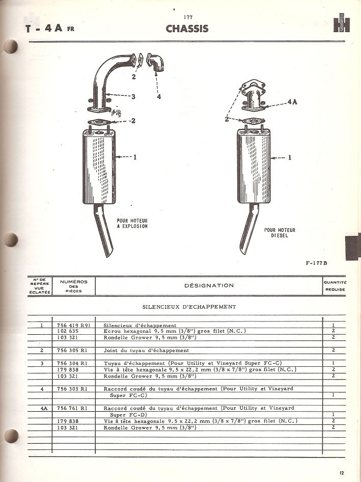

Merci de vos réponses quand tu aura le temps ce qui m'intérésse c'est le pot ,le capos avant (suis du dessus) pour voir les sortie de filtres et le feux de travail arr :yes:

Pour le pot :arrow:

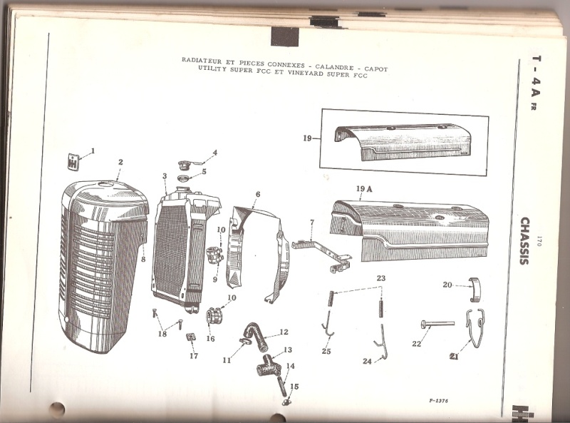

Les capots ;) :arrow:

Bonsoir tous le monde ,dit moi utility 64 c'est quoi la différence entre le capot 19 et 19 A est ce que c'est la sortie de la prise d'air ???

Bonsoir yves 55 ,
J'ai le catalogue pièces détachées sous les yeux avec les références des deux capots :
19 :arrow: Capot pour filtre à air ancien modèle
19 A :arrow: : Capot pour filtre à air nouveau modèle
Sur le mien que j'ai mis en photo , je pense qu'il s'agit d'un capot de référence 19 " ancien modèle " étant donné qu'il y a deux trous .
En espèrant t'avoir bien renseigné ;) .

Merci de ta réponse je dois donc posséder le nouveau modèle car j'ai l'aspiration du filtre à air qui dépasse du capot

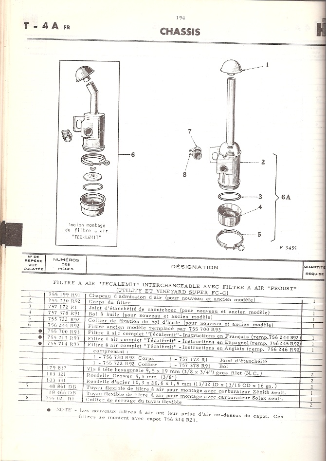

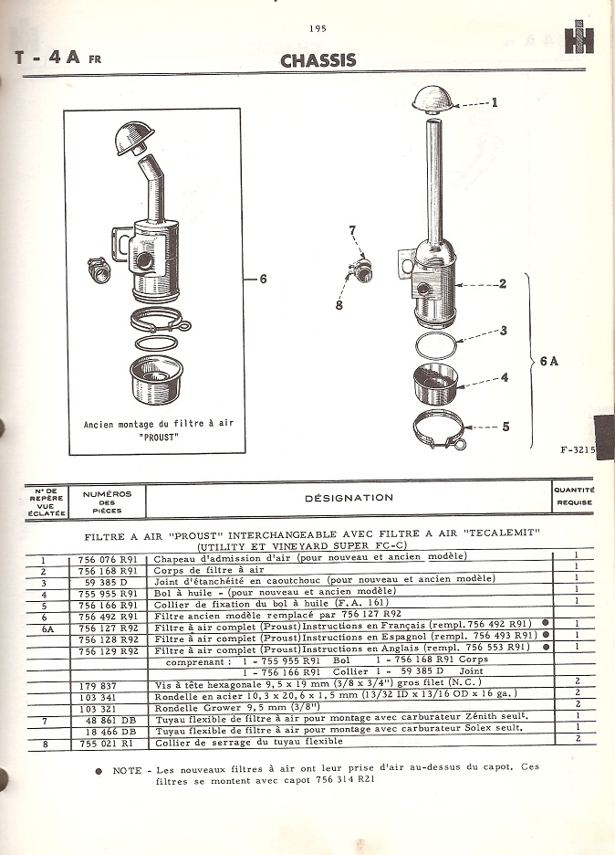

As tu la photo des deux filtre à air différents dans ton catalogue??

Pour vous servir :D ;)

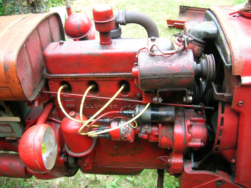

Une photo d'un moteur d'Utility Super FC-C dont le filtre à air ne dépasse pas du capot comme le mien ;) :

Super un grand MERCI ,j'ai donc le "nouveau filtre a air" car il y a un tube droit ,j'avais peur que ce soit l'ancien proprio qui avez fait une bidouille.
