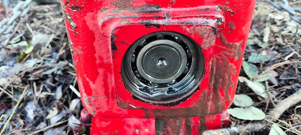

Bonjour, j'ai perdu une pièce sur le boitier de mon gyrobroyeur. Savez-vous comment s'appelle cette pièce, où la trouver et si il manque quelque chose? J'ai retrouvé un serre clips à coté. Il fonctionne parfaitement, je m'en suis rendu compte car ça sentait l'huile. C'est un CLAVAUD 1502 B80 Merci

Ta pièce manquante s'apparente à une pastille de sablage, bien que ce terme ne soit peut être pas exact dans ton cas.
Tu dis avoir retrouvé un circlip à côté.
Aurais tu une photo de ce celui ci ?
Est ce qu'il viendrait se positionner dans une gorge ? Auquel cas, ce circlip sert à maintenir ton "bouchon".
A voir car ces pièces sont souvent mises à force comme les moyeux de remorques
Essaie de voir avec ton mécano pour trouver l'éclaté des pièces du boitier et cette pièce.

La pièce s'appelle un bouchon VK, c'est une pièce standard que tu peux acheter et installer facilement comme un joint spi.
https://www.123roulement.be/joint-etanc ... chon-vk-ec
Par contre ça ne saute pas tout seul, si tu as retrouvé un circlips tombé à côté il faut investiguer.
Tu n'as pas du jeu dans ton boitier? Le roulement que l'on voit sur la photo est retenu par un circlips, c'est le même?
Si oui, il y a de force chance que tu peux repousser le roulement et qu'il y a la place pour installer ce deuxième circlips dans la gorge.
Donc s'il a sauté (le circlips) c'est dans doute suite à un choc ou une casse dans ton boitier.

Merci pour la solution, non pas de jeu dans le boitier, oui c'est le même circlips. Je vais essayer de le repousser et le remettre. Je pense que c'est suite à un choc, car dans le pré, il y avait des souches et j'ai tapé plusieurs fois.colinx a écrit : ↑04 févr. 2025 13:05 Bonjour,

Merci, oui soit le circlips servait à maintenir le roulement ou le fameux bouchon. Je vais en commander un, essayer de bouger le roulement...j'aurai vite la réponse.Masterboy633 a écrit : ↑04 févr. 2025 10:25 Ta pièce manquante s'apparente à une pastille de sablage, bien que ce terme ne soit peut être pas exact dans ton cas.

On voit déjà un circlips devant le roulement.
Ce serait surprenant qu'il y en ait un deuxième.
Tu peux toutefois vérifier si ton circlip ( que tu as trouvé) peut y aller.
Voir si il y a une gorge inutilisée.

Bonjour, merci c'était la bonne solution
, j'ai pu "reboucher" le trou et depuis cela fonctionne parfaitement.
Par contre, pas trouvé où allait le circlip
