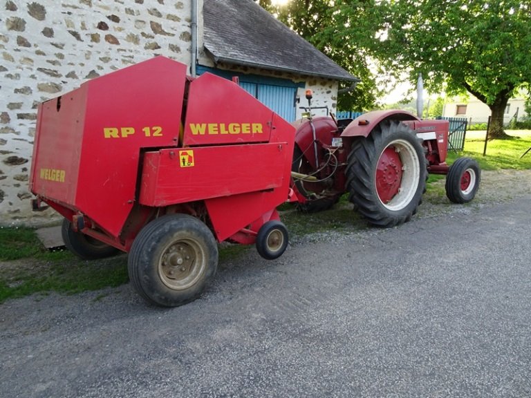

Pour l'entrainer pas de souci avec le 845. Perso je tire mon Welger RP12 avec le 523
Coté round j'aime bien les Welger à rouleaux gaufrés type RP12 qui fonctionne très bien, il existe aussi sous la marque Blanchot
Après j'avais utilisé un Krone avec des barres montées sur chaines qui fonctionnait bien aussi.
Par contre ceux a courroies je n'ai jamais utilisé je ne connais pas.

Mon RP 12 je l'ai acheté en 2018 à mes voisins agriculteurs qui avaient arrêté depuis quelques années pour 2000€. D'ailleurs dans mes coins on en voit passer quelques uns dans ces prix sur LBC à la bonne saison
