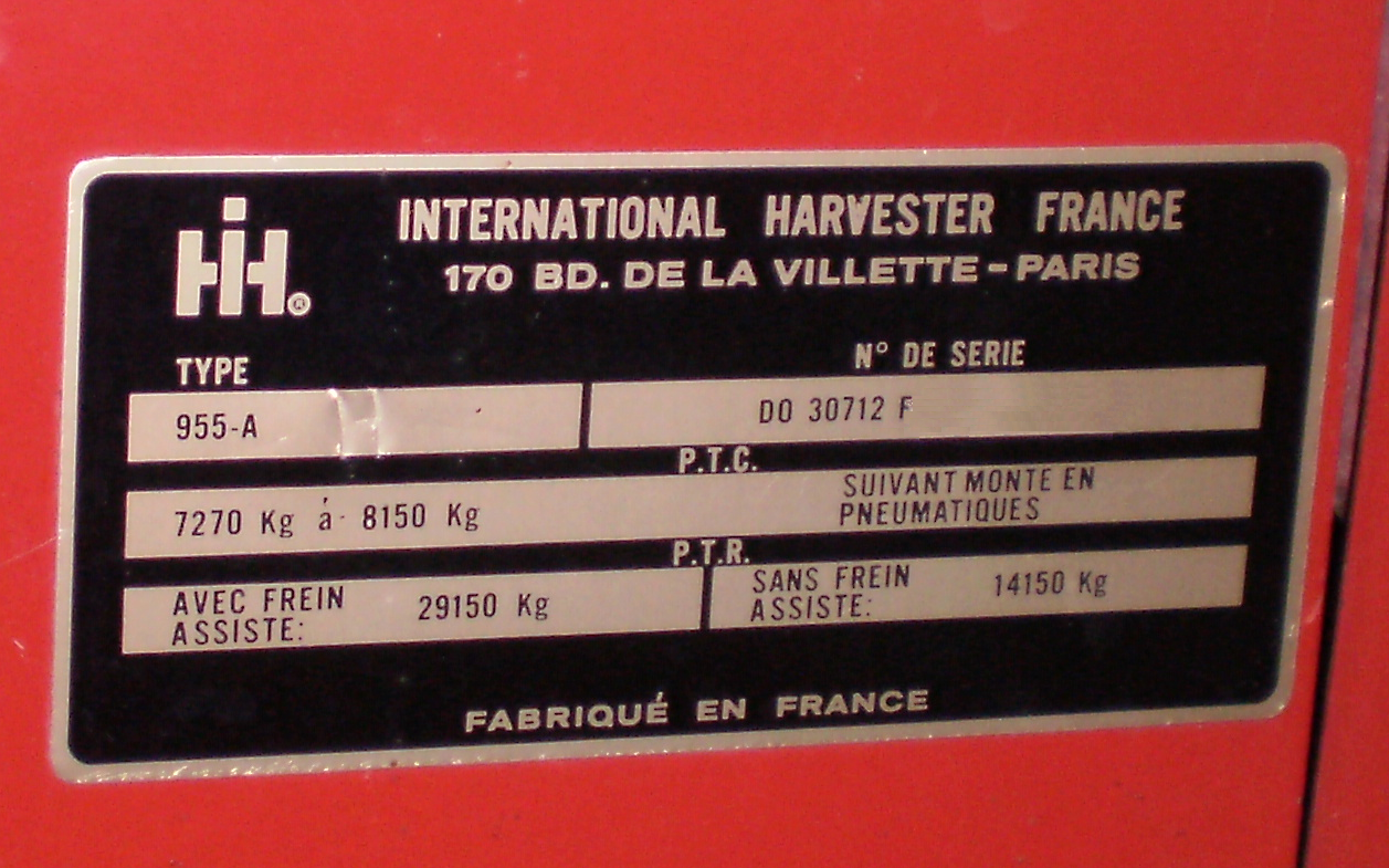

regarde le PTRA du tracteur :!: pour le 946 c'est 23740 kgs :yes:

le 856 c'est 24t pile

ih 946 a écrit :regarde le PTRA du tracteur :!: pour le 946 c'est 23740 kgs
tartuff a écrit :le 856 c'est 24t pile
PTRA du 856 plus elevé que le 946 :allu:
Après recherche, le 856 pèse 5t, le 946, seulement 4,150 t. :oh: :allu: J'aurais jamais cru. Mais, ceci explique pour le PTRA.
Messages : 14507
Re: un 856xl est t il assez for pour une benne 14 tonne
Voici la plaque de mon 955 AH:
A vide il fait 5000 kg (bascule du silo) et 29150 kg de PTRA.
