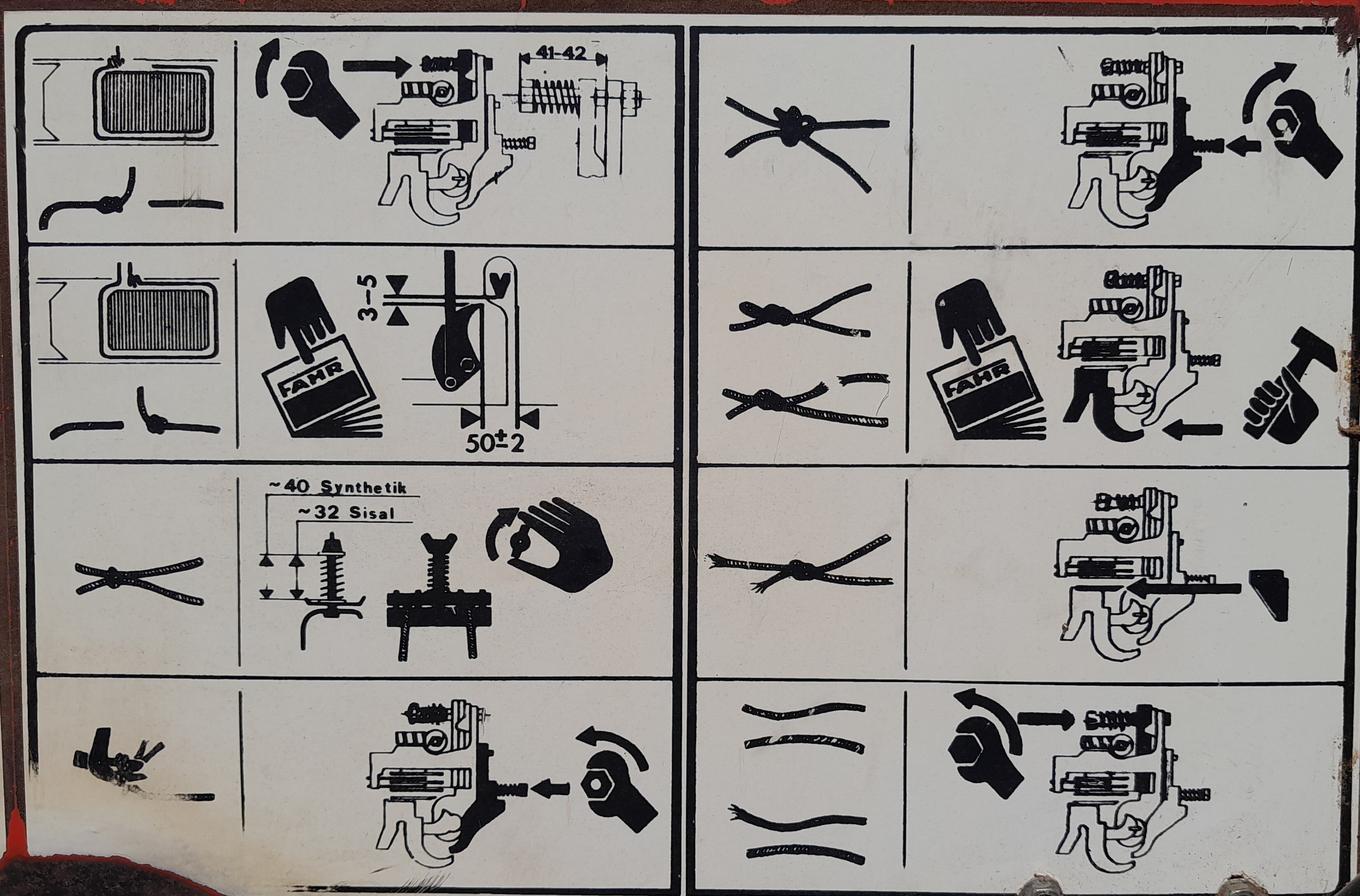

Il faut te munir du manuel et bien comprendre à quoi servent les réglages, quand elle rate un ballot de temps en temps ce n'est qu'une question d'1/8 de tour sur le bon réglage. Pour cela il faut observer le noeud raté.
Sur ma presse j'ai un grand autocollant qui est indispensable pour bien comprendre ce que l'on fait, c'est valable pour les noeurs Rasspe mais je pense c'est un autre type sur les Claas:
https://image.noelshack.com/fichiers/20 ... 145955.jpg
